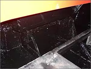

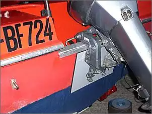

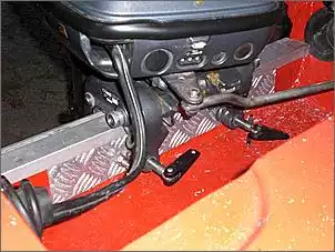

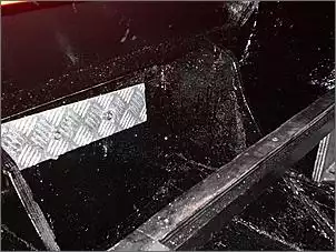

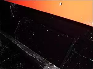

Zitat von Mucke Beitrag anzeigen
das wäre die kasten-bauweise von der checki mal gesprochen hatte...
is doch klar, die grundstabilität des spiegels kommt durch das deck bzw die motorwanne. wenn man das deck mit dem spiegel und dem boden versteift, ist es viel sinnvoller, als wenn man nur den boden mit dem spiegel verbindet.
wenn man eine etwas dünnere wand einbaut, die mit allen drei faktoren verbunden ist, hat man eine viel größere steifigkeit erreicht, als wenn man dickere herkömmliche spiegelknie einbaut.
so hat mir das mein bootsbauer jedenfalls erklärt.
natürlich macht man mit den knien nichts falsch, aber stabieler wird es einfach mit den wänden, oder wie mucke sagte kastenbauweise, wäre auf jedenfall bei größeren booten oder halt extrem kleine boote mit extrem großen motoren zu empfehlen. ( nicht dass ihr jetzt denkt dass ich mein boot extrem übermotorisiert hab)
ich hab es jedenfalls an meinem boot angewendet und würde es auch in jedem boot einbauen, wo dies möglich ist und welches übermotorisiert werden soll.
mfg Tjark
Hits:	422
Größe:	33,0 KB
ID:	135980   Klicken Sie auf die Grafik für eine größere Ansicht
Name:	Restauration halt näää 004.jpg
Hits:	448
Größe:	48,1 KB
ID:	135982   Klicken Sie auf die Grafik für eine größere Ansicht
Hits:	441
Größe:	35,1 KB
Hits:	450
Größe:	28,3 KB

Hi Toni, hast Du auch Bilder vom Spiegel gemacht?
Gruss Stephan
  #123
Alt 17.05.2009, 21:55
Benutzerbild von FlipperPower
Registriert seit: 06.11.2008
Beiträge: 800
Boot: Boot
292 Danke in 231 Beiträgen
Ja aber leider nur von der fertigen arbeit.
Ich guck mal schnell.
Gruß Toni
  #124
Alt 17.05.2009, 22:03
Beiträge: 800
Boot: Boot
Hits:	359
Größe:	35,6 KB
Hits:	350
Größe:	19,7 KB
Hits:	361
Größe:	38,7 KB
Hits:	354
Größe:	44,2 KB
Hits:	607
Größe:	46,3 KB
Gruß Toni
  #125
Alt 17.05.2009, 22:07
Benutzerbild von v-sprint
v-sprint v-sprint ist offline
Registriert seit: 13.11.2006
Beiträge: 2.282
1.995 Danke in 1.267 Beiträgen
Na das sieht doch gut aus.
Gruss Stephan
