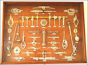

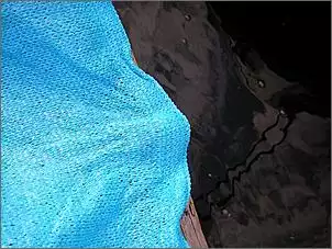

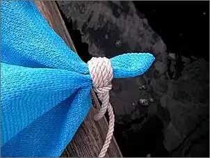

... ein Knoten für alle Fälle:
Zur Befestigung und zum Abstützen eines Sonnensegeles habe ich den doppelten Lärchenstek (ähnl. Prusikknoten) verwendet. Selbst bei Windstärke 4 hat er das Sonnensegel (ca. 8 qm) gehalten.
Weiterhin hänge ich das Landstromkabel gerne noch mal mit einem Bändsel am Schiff auf. Hierfür schlage ich den doppelten Lärchenstek um das Kabel und mache das Bändsel mit einem Webeleinstek an der Reling fest.
Danke nochmal an Pusteblume und Volker - der doppelte Lärchenstek/Prusikknoten ist echt prima.
Ach ja - die Knotentafel habe ich gestern auf der Passat geknipst. Wer mal in der Nähe von Travemünde ist, ein Besuch lohnt.
Hits:	187
Größe:	60,5 KB
Hits:	183
Größe:	46,5 KB
Hits:	199
Größe:	51,6 KB
