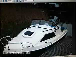

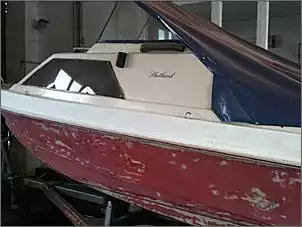

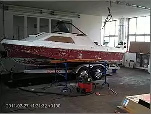

Angefangen habe ich im Herbst so:
Name:	Restauration 2010-2011 003.jpg
Hits:	359
Größe:	51,9 KB

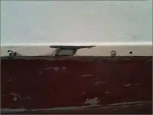

Anschliessend habe ich den kompletten alten Lack entfernt:
Name:	Boot Restauration 004.jpg
Hits:	398
Größe:	55,7 KB

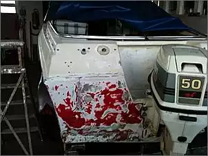

Im Moment wird gerade der Motor:
[ATTACH]Klicken Sie auf die Grafik für eine größere Ansicht
Name:	Restauration 2010-2011 008.jpg
Hits:	304
Größe:	67,7 KB
Name:	Restauration 2010-2011 014.jpg
Hits:	288
Größe:	55,1 KB
gegen einen 4 Takter ersetzt.

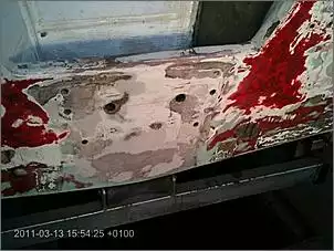

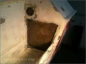

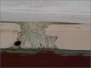

nachdem letze Woche der Motor abgebaut wurde, wollte ich am Sa. schnell die Manschette des Lenkgetriebes und die Abdichtung der alten Kabeldurchführungen entfernen. Also Kreuzschlitz angesetzt und Schrauben zu lösen versucht . letztendlich habe ich eine Spannzange genommen, aber die Schrauben gingen raus. Und damit war dann auch Schluss mit schnell . Dadurch dass die Manschette der Lekungsdurchführung ca. 5 mm ins GFK ragte sammelte sich dort das Wasser und tropfte hinters GFK in die Sperrholzplatte .
Nach längeren Überlegen , habe ich zur Flex gegriffen und das GFK bis zur Sohle der Motorwanne aufgeschnitten. (Bilder folgen) Anschließend das Sperrholz, bzw. das was davon noch übrig war, entfernt und die Fläche geschliffen. Die Fläche habe ich begonnen mit Glasfasermatten und Polyesterharz neu aufzubauen. Genauso verschließe ich das Loch der Kabeldurchführung . Außerdem habe ich die Schaltung und den Frischöltank ausgebaut und entleert. Am Sonntag habe ich die laminierte Fläche angeschliffen, die überstehenden Kanten entfernt und nochmals 3 Schichten Glasfasermatte mit Harz aufgebracht. Jetzt sind 6 Schichten drauf und 6 müssen mindestens noch aufgebracht werden. Dann habe ich die bereits am Rumpf ausgebesserten Stellen geschliffen. Klingt wenig war aber reichlich Arbeit. Bilder folgen.
Viele Grüße Stefan

So nun hier die ensprechenden Bilder

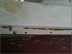

Der Schaden an der Lenkungsdurchführung:
Name:	Restauration 2010-2011 022.jpg
Hits:	324
Größe:	53,4 KB
Der geschliffene Spiegel:
Name:	Restauration 2010-2011 032.jpg
Hits:	304
Größe:	68,5 KB

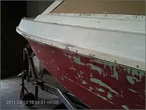

Und das ausgebesserte GFK jeweils vor her und hachher:
Name:	Restauration 2010-2011 002.jpg
Hits:	390
Größe:	42,7 KB
ID:	269673 Klicken Sie auf die Grafik für eine größere Ansicht
Name:	Restauration 2010-2011 028.jpg
Hits:	381
Größe:	50,2 KB

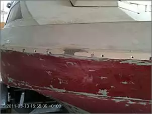

und die Steuerbordseite
Name:	Restauration 2010-2011 009.jpg
Hits:	375
Größe:	43,4 KB
ID:	269675 Klicken Sie auf die Grafik für eine größere Ansicht
Name:	Restauration 2010-2011 029.jpg
Hits:	382
Größe:	46,6 KB

Stefan, da hast Du ja auch noch einiges vor dir .
Bei mir gehts auch bald los mit dem Laminieren:
... und davon hab ich auch einige
Gruß Thomas
Meine Baustelle: Renovierung Shetland 536
Ja das sind eben die Überraschungen bei einen alten Boot
Viele Grüße Stefan
