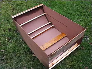

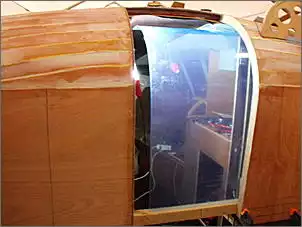

nachdem es beim "großen" nicht recht weiter ging,
hab`ich es mal mit ´nem kleinen versucht
Hits:	1360
Größe:	58,2 KB
Hits:	1357
Größe:	57,7 KB

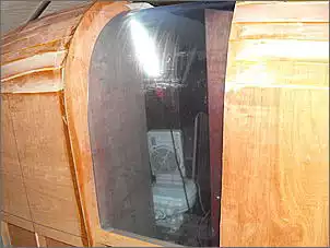

...das Ding dient natürlich nur als Form für die Schiebetür
Hits:	1379
Größe:	31,2 KB
Hits:	1498
Größe:	37,0 KB
die Scheibe wurde im Ofen bei ca 130° gefügig gemacht
und muss jetzt noch beschnitten werden.
Uwe

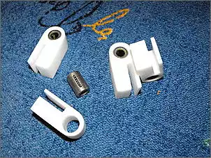

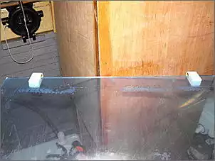

Halter aus Delrin gebastelt,
die Linearkugellager eingepresst.
Das ganze wird auf einer 10mm Welle laufen
Hits:	1311
Größe:	74,2 KB

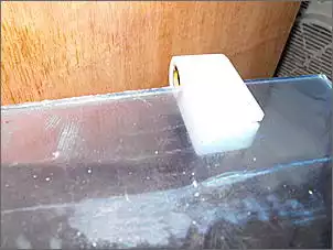

ob ich die Halter durch die Scheibe festschraube
oder nur anklebe, hab ich mir noch offen gelassen.
Hits:	1314
Größe:	33,9 KB
Hits:	1304
Größe:	31,5 KB

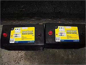

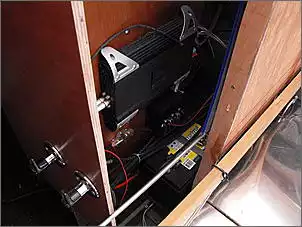

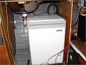

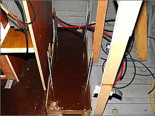

und die Batterie-Bank eingebaut
Hits:	1305
Größe:	50,1 KB
wo diese ihren Platz finden werden
Hits:	1309
Größe:	41,6 KB
Uwe

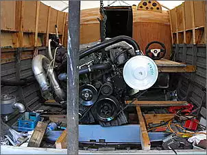

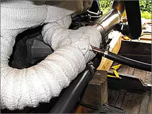

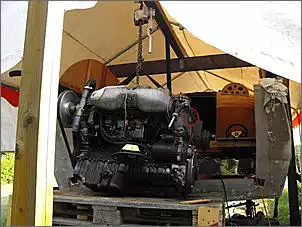

Das mit dem Krümmer gefällt mir auch nicht, ein Wassergekühlter ist mir
aber zu teuer (ca. 1300.-€)
Evtl. wickel ich weiches 10mm Kupferrohr um den Krümmer,
welches ich am Kühlwasserkreislauf anschliesse.
Darüber dann hochtemperaturfestes Tape, damit hielte sich die Motorraumtemperatur
wohl in Grenzen.
Zu dem Gewicht:
tja... weiss auch nicht???
Motor (220kg), Getriebe(92kg) und Wellenanlage(20kg) wiegt zusammen 332kg,
diese "Einheit" verteilt sich auf den hinteren 1,5m im Heck.
Ich kann nur hoffen, daß das gut geht und mit den Trimmklappen
auch ins gleiten kommt.
Uwe

sag mal ist der 3l mercedes mit 136PS nicht ein Turbo motor? Die Turbos werden doch extrem heiß und müssen auch gekühlt werden oder irre ich mich da?
Hätte mir auch gern son Teil gekauft, bin mir aber wie gesagt mit der Kühlung nicht so sicher. Beim 300D wärs ja leichter denke ich. Vieleicht kann mir ja mal jemand nen Tip geben.
so long
5h0rty
  #106

Anhang 169087
und muss jetzt noch beschnitten werden.[/quote]
Hallo Uwe,
kannst du mir das mal etwas genauer erklären?
Hast Du son großen Backofen??
Ich habe ärger mit meinen Seitenscheiben,da sich viele Risse gebildet haben.
Hab das Plexiglas aber nur mit einen Heißluftföhn erhitzt.
Wenn man es komplett erhitzen kann ist es wohl besser.

@ shorty (oder so ähnlich) der 3L mit 136PS ist kein Turbo
Hallo Thomas
nein ich habe nicht so einen großen Ofen,
aber bei mir umme Ecke ist ein Kunststoff-Verarbeitender Betrieb http://www.m-engl-gmbh.com/impressum.php
der mir meine Form in seinen Ofen gepackt hat
...kostete mit Scheibe ´n Hunni
Uwe

Die Auspuffkrümmererwärmung ist weniger das Problem,
der kann locker 900° ab.
Aber im Motorraum wird´s recht kuschelig warm.
Daher werde ich dünne, wassergekühlte Weichkupferrohre um den Krümmer wickeln.
Zusätzlich noch Thermotape aus dem Rennsport.
Hoffe damit die Motorraumtemp. einigermaßen in den Griff zu bekommen.
aus welchem auto soll der denn sein? die alten drei liter sauger haben 109PS, die späteren dann 113PS und die td motoren 136. Danach hatten dann die 2liter oder 2,3 liter 136PS
wenn ich mich irre lasse ich mich natürlich gern eines besseren belehren.
aber ich denke mal das ich richtig liege
  #111
Alt 14.12.2009, 19:41
Benutzerbild von lollipop
lollipop lollipop ist offline
Registriert seit: 25.12.2007
Beiträge: 524
Boot: Bavaria 29 DC
3.912 Danke in 1.093 Beiträgen
W124 om 606.910

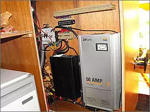

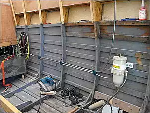

noch einiges an der Elektrik gemacht
Hits:	741
Größe:	39,9 KB
Hits:	743
Größe:	51,3 KB
Hits:	741
Größe:	43,9 KB

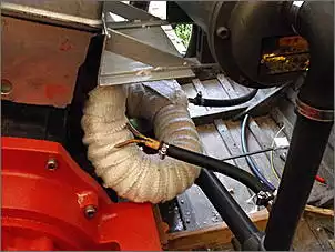

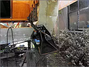

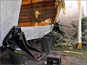

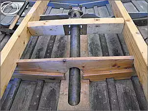

Motorfundament und Stevenrohraufnahme
Hits:	739
Größe:	59,7 KB
Hits:	747
Größe:	47,7 KB
Fäkalien- u. Sprittank sind erst prov. befestigt
Uwe

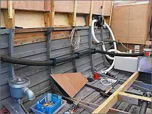

  #115
Alt 17.06.2010, 17:20
Beiträge: 524
Boot: Bavaria 29 DC

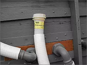

das Schläuche "wirrwarr"
die dicken sind echt unsympatisch
Hits:	733
Größe:	52,8 KB
gibt es diesen Anschluss auch mit 90° bogen
der soll unterm Tank montiert werden
am besten so wie die Borddurchlässe, die haben
im Winkel aber einen deutlich dünneren Querschnitt.
Hits:	728
Größe:	30,0 KB

die Dieselleitung mit Filter
(Vor-u. Rücklauf)

Kiekhaefer Trimmklappen
Hits:	727
Größe:	60,0 KB

und das Getriebe mit Ölkühler
Hits:	719
Größe:	44,6 KB

Standard Hochzeit
Man, man, mannn
war das ein K(r)ampf.
eben alleine den Motor reingewuppt
Hits:	581
Größe:	45,3 KB
Hits:	569
Größe:	53,9 KB
Uwe

Standard Krümmerkühlung
Die Krümmerkühlung hab ich mit Weichkupferrohr gewickelt.
Zwei Enden a 2,5m stramm um den Krümmer getüdelt und anschließend
mit Hitzeschutzband umwickelt.
Sicher nicht so toll wie ein Kombikühler, aber ein gaaaanzes Stück billiger.
Hits:	353
Größe:	40,7 KB
Hits:	353
Größe:	47,3 KB
Zum Lenkrad:
da kann man schön im liegen steuern
im U-boot sehen die auch nicht wo sie hinfahren
