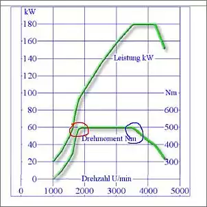

Theoretisch hast Du nicht unrecht, aber in der täglichen Fahrrealität sieht es doch ancdres aus.
Der Dieselmotor läuft mit erheblichem Luftüberschuß, wenn man den Turbodruck erhöht wird eine noch größere Luftmenge zugeführt.
Wenn dann die Einspritzmenge erhöht wird und man das Ganze nicht übetreibt, dann wird auch nicht nennenswert mehr Ruß erzeugt.
Naja hier muß man zwischen dynamischem Betrieb (Beschleunigung) und stationärem Betrieb (Konstantfahrt) unterscheiden.
Während der Beschleunigung(Gasgeben) wird der Sollladedruck nicht erreicht, somit wird die VTG voll angestellt bzw. das Wastegate geschlossen.
D.h. hier kann man nicht einfach mal so den Ladedruck erhöhren, da der Turbolader nicht mehr Luft liefern kann. Mehr Moment geht dann nur über eine höhere Einspritzmenge = mehr Ruß. Mit den bereits diskutierten Problemen.
Im Stationärbetrieb sieht das anders aus- hierfür habe ich zur Erklärung mal ein paar Motordaten herausgesucht:
Hits:	55
Größe:	47,3 KB
Im Bereich von 1000 - 2000 U/min liegt noch nicht das max. Moment an, weil der Turbolader nicht mehr Ladedruck generieren kann. Hier kann ich zwar in der Regel noch 10 - 15% Ladedruck auflegen. Komme aber damit näher an die Pumpgrenze des Turboladers. Wenn der mal pumpt (Stromungsabriß am Verdichter hat) geht er nicht gleich kaputt, ist aber nicht für die Dauerhaltbarkeit förderlich. Zumindest sollte ich dann schnell vom Gas gehen
Aber auch ohne Turbopumpen kommt es dann meisten auch schon zu Strömungsgeräuschen, was aber vielleicht nicht jeden stört.
Im Bereich von 2000 - 3500 U/min liegt das max. Moment an und damit auch der max. erlaubte Spitzendruck. Wenn ich hier noch Ladedruck / Einspritzmenge auflege, führt das automatisch zu höherem Spitzendruck.
Hier ist meisten der Kolben zuerst der Klügerere und gibt nach. Vor allem leichte und Reibungsoptimierte Kolben geben hier dann sehr schnell auf.
Aber hier ist der Bereich wo der Turbolader noch deutlich mehr Ladedruck bringen kann. Daher wird hier oft auch ein sogenanter "Overboost" schon vom Hersteller gemacht.
Ab 3500 U/min ist dann die Drehzahlgrenze des Turboladers erreicht. D.h. hier wird der Ladedruck zurückgenommen um den Lader nicht zu überdrehen. Hierdurch wird die max. Abgastemperatur erreicht, wegen der die Einspritzmenge reduziert werden muß, was dann den Drehmomentabfall zwischen 3500 - 5000 U/min bedingt.
In der Regel hat der Turbolader zwei Drehzahllimits. Eine stationäre Drehzahlgrenze (niedriger) und eine dynamische Drehzahlgrenze ( höher), die nur kurzzeitig erreicht werden darf.
Man kann nun durchaus den Turbolader recht lange an der dynamischen Drehzahlgrenze betreiben, ohne das was kaputt geht.
Aber es gibt eben keine Sicherheit mehr in der Dynamik.
D.h. wenn ich mal kurz vom Gas gehe und gleich wieder Vollgas gebe bzw. beim Auto zurückschalte, dann kann ich in diesem Bereich sehr hohe Drehzahlen erreichten - die nun über das dynamische Limit hinausgehen. Je nach Turboladertemperatur machen dann gerne mal die Verdichter- oder Turbinenschaufen Bekanntschaft mit dem Turboladergehäuse.
Sicher kann der Motor eine ganze Zeit die höhere Leistung aushalten. Aber man sollte sich desen Bewust sein und die kritischen Bereiche mit Vorsicht anfahren
Vor allem würde ich dynamische Aktivitäten in dem Bereich ab 3500 U/min vermeiden - also da wo der Turbolader schon an oder über der max. Drehzahlgrenze ist!
Markus

Zitat von hempelche Beitrag anzeigen
Dafür wurden die Upgradelader erfunden
Ohne ins Detail zu gehen ist es ja nicht falsch, was Du schreibst. Aber wie oft und wie lange ist man im Boostalltag in kritischen Bereichen, bzw. wie oft und wie lange kann man da überhaupt sein ?
Beim Boot gibt es nur eine Übersetzung, die Möglichkeiten die Mehrleistung zu jutzen ist also zeitlich sehr begrenzt.
Anders beim PKW.
Bist Du vor dem Tuning noch in 4ten Gang mit Boot im Schlepptau über die Alpen gefahren, kannst Du das nachher auch im 5ten. Dann rufst Du aber über einenlangen Zeitraum wesentlich mehr Drehmoment ab. Dann kannst Du wesentlich schneller Bauteile überfordern.
Wenn beim Angleiten ohnehin nicht das maximale Drehmoment anliegt, dann wären in diesem Bereich ohnehin noch Drehmomentreserven vorhanden. Da der Diesel mit erheblichem Luftüberschuß arbeitet wird die Mehrmenge an Ruß nicht groß sein, wenn man den Luftüberschuß nur teilweise nutzt. Da der Zeitraum, in dem Angleiten stattfindet, im gesamten Fahrprofil sehr klein ist, sind die Auswirkungen wirklich extrem klein.
Zwar wäre das Drehmoment dann im mittleren Drehzahlbereich höher, aber das kann man nur beim Beschleunigen abrufen, also kurzfristig.
Beim Cruisen wird bei gleicher Geschwindigkeit und gleichem Propeller, exakt das Gleiche Drehmoment abgerufen. Egal wieviel mehr der Motor liefern könnte.
Bei Vollgasfahrten wird kann der Motor zwar theoretisch höher drehen, aber würde durch den Begrenzer wieder eingefangen. War der Propeller vorher gut abgestimmt, kann man hinterher auch nicht viel höher drehen.
Wenn der Motor nach dem Tuning 100 oder 200 U/min höher dreht, liefert er zwar etwas mehr Leistung, aber das Drehmoment ist in diesem Drehzahlbereich sowieso schon abgefallen, trotz Tuning also eher niedriger, als das maximal mögliche vor dem Tuning. Die dann abgefufene Mehrleistung ist auch nicht dramatisch und kann per Software sogar begrenzt werden.
Wenn man das Tuning nicht übertreibt, dann ist der Mehrverschleiß klein. Wenn man dann die Mehrleistung mit Verstand einsetzt, ist der Mehrverschleiß marginal.
Ein Restrisiko bleibt, da muss jeder selbst wissen, was er tut.
