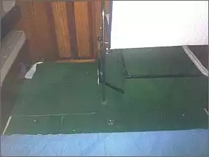

Ich möchte diesen Winter gern die Plicht mit Kork neu machen.
Jetzt mal ne Frage an die Experten. Wie man auf dem Foto sieht, sind auch die senkrechten Flächen mit dem hässlichen grünen Teppich beklebt. Darunter ist noch ein (wahrscheinlich original) Teppich drunter. Was würdet Ihr mit diesen Flächen machen? Wie löst man den Teppich am schonensten ab?
Wie ist das bei Euch gelöst?
Ich würde mich über ein paar Anregungen, gern auch mit Beispielbildern, freuen.

Schonend ist relativ. Bei mir waren die Seitenwände der Kajüte mit Teppichboden beklebt, da half nur abreissen, anschliessend den Schaumrücker, der großflächig drangeblieben war mit dem Stechbeitel entfernen, abschleifen und dann den Neuaufbau beginnen,

Ich habe Schrägen wo ich keinen Kork hinmachen wollte, das sähe nicht aus. Deshalb nehme ich da weissen Teppich, man läuft ja auch nicht drüber, da geht es mit der Verschmutzung und es gibt einen schönen Kontrast.

Bei mir war Teppich an den Gfk-Wänden in der Plicht mit Teppich verklebt, der sich langsam in seine Einzelteile zerlegt hat.
Bei Entfernen hat mir das Bosch PMF 180 E Multi (Link (PaidLink)) gute Dienste geleistet. Anschließend die Reste mit dem Exenterschleifer nachgearbeitet und man hat eine Grundlage für einen sauberen Neuaufbau der Lackierung (oder den Korkbelag).
