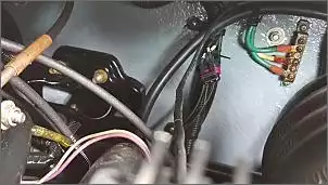

habe gestern gerade wieder mal meine Transom kontrolliert.
Boot ist aus 1996 und hat auch zwei Duplexlenkbolzen verbaut
(Dauer Salzwasserlieger)
Hits:	92
Größe:	86,3 KB

Anhang 973161
das kannst du so erkennen ? respekt
ich seh so nichtmal den Bolzen...
Alles ist trocken und damit dicht!
Von aussen habe ich dann nach dem kranen noch geprüft, sieht auch alles sehr gut aus...
war aber auch zu erwarten
