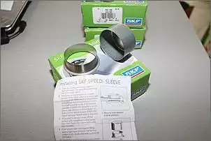

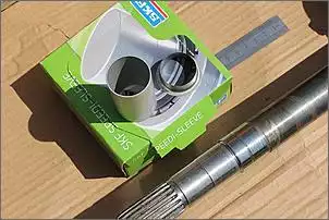

Wg. Job und Familie komme ich momentan nicht so richtig dazu, auch noch am Boot zu schrauben.

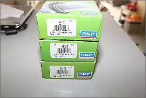

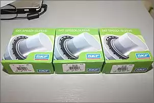

Heute sind zumindest die Sleeves angekommen:
Name:	2021-04-21 Sleeves001.jpg
Hits:	144
Größe:	88,6 KB
ID:	919009 Klicken Sie auf die Grafik für eine größere Ansicht
Name:	2021-04-21 Sleeves002.jpg
Hits:	131
Größe:	77,4 KB
Hier sieht man auch die Größen, die ich gewählt habe.
Die 99177 ist für 45mm Wellen (von 44.933 bis 45.085), passt genau zur nominell 45mm der äußeren Propellerwelle (abgelesen vom WeDi; durch Messung kam ich auf 44,6).
Die beiden 99177 sind für 27,661mm Wellen (von 27,61 bis 27,737).
Die nächste Größe wäre für 28mm Wellen (27,94 bis 28.067).
Die innere Prop-Welle hat nominal 27,82mm (abgelesen vom WeDi; durch Messung kam ich auf 27,7mm).
Unboxing sieht so aus:
Name:	2021-04-21 Sleeves003.jpg
Hits:	111
Größe:	70,5 KB
ID:	919011 Klicken Sie auf die Grafik für eine größere Ansicht
Name:	2021-04-21 Sleeves004.jpg
Hits:	114
Größe:	79,4 KB

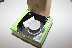

Zumindest die ausgepackte 45mm Variante habe ich mal angehalten.
Ich kriege sie nicht locker aufgeschoben. Das ist gut, denn nach Messergebnis hätte sie sonst schlackern müssen.
Geändert von Chili (21.04.2021 um 14:03 Uhr)

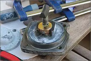

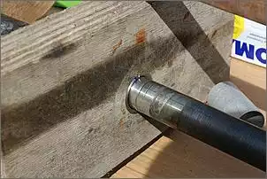

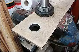

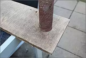

Ich habe es mir nicht nehmen lassen, den ersten Sleeve noch heute aufzuziehen.
Die beiliegende Schlaghülse ist nicht zu gebrauchen, weil zu kurz.
Geeignetes Rohr? Fehlanzeige.

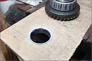

Also habe ich ein Brett genommen, mit einer Lochsäge der nächstkleineren Größe ein Loch gebohrt (44mm, so ein Günstig-Teil: https://www.amazon.de/dp/B0012UOYYK (PaidLink)) und mit dem gerollten guten Mirka Schleifzeug größer aufgeschliffen (mit etwas Luft, da der Sleeve sich ja etwas weitet):
Name:	2021-04-21 Sleeves005.jpg
Hits:	101
Größe:	120,5 KB
Das ging besser als gedacht.
Das Brett in den Schraubstock eingespannt, den Sleeve zur Probe eingelegt und das Vorgehen simuliert:
Name:	2021-04-21 Sleeves006.jpg
Hits:	103
Größe:	139,5 KB

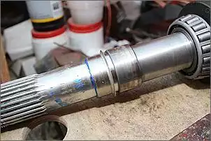

Dabei habe ich festgestellt, dass der Rand vom Sleeve ab muss (wie in der Anleitung auch optional beschrieben). Mit Rand würde der Sleeve nicht durch von innen durch das Lager des Wellengehäuses passen.
Also den Rand vom Sleeve mit einem Seitenschneider eingekerbt, dann etwas Hylomar innen aufgetragen (beides auch in der Anleitung so beschrieben) und die Welle rein.
Mit Holz und leichten Hammerschlägen dann die Welle nach unten geklopft. Zwischendurch immer mal wieder rausgenommen und kontrolliert, wie weit der Sleeve drauf ist/drauf muss:
Name:	2021-04-21 Sleeves007.jpg
Hits:	95
Größe:	119,2 KB
ID:	919042 Klicken Sie auf die Grafik für eine größere Ansicht
Name:	2021-04-21 Sleeves008.jpg
Hits:	103
Größe:	126,4 KB
Bezugspunkt war für mich dabei die Mitte des Rollenlagers, in diesem Beitrag auf dem letzten Bild zu erkennen:
https://www.boote-forum.de/showthrea...8&#post5122078
Das ging echt problemlos.

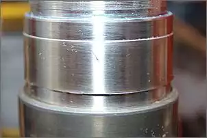

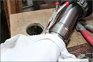

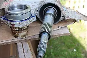

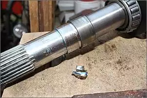

Nachdem der Sleeve weit genug drauf war, wollte ich den Rand abscheren/abziehen.
Das war gar nicht einfach! Das Einkerben mit einem Seitenschneider war nicht so richtig ausreichend. Da sollte besser ein richtiger Schnitt rein!
Nach viel Gewürge konnte ich dann den Rand mit einer Spitzzange aufrollen und entlang seiner Sollbruchstelle abreissen.
Das Zeug (spezieller Edelstahl) ist wirklich sehr, sehr zäh!
Name:	2021-04-21 Sleeves009.jpg
Hits:	108
Größe:	100,8 KB

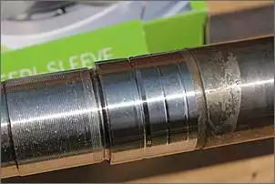

Das Ergebnis sieht gar nicht schlecht aus.
Da, wo der Rand mal dran war, sieht die Abrisskante etwas unsauber aus (untere Kante auf dem rechten Bild).
Auf die Lauffläche des WeDis wirkt sich das nicht aus.
Name:	2021-04-21 Sleeves010.jpg
Hits:	103
Größe:	139,9 KB
ID:	919045 Klicken Sie auf die Grafik für eine größere Ansicht
Name:	2021-04-21 Sleeves011.jpg
Hits:	109
Größe:	83,0 KB

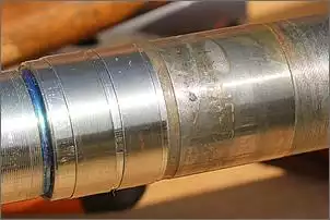

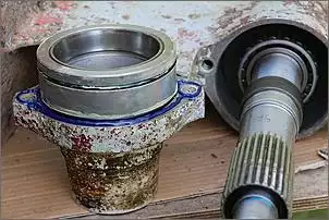

Das Gehäuse mit dem Lager und den Wedis käme jetzt quasi von oben drauf. Da ist die Kante sehr sauber und sogar angefast.
Ich habe leider nur festgestellt, dass ich gar kein detailliertes Vorher-Bild von der großen Propellerwelle habe.
Das Ergebnis schlussendlich ist ganz okay, meine ich.
Mal schauen, wie das dann bei der kleinen inneren Propellerwelle wird.
Anhang 919009 Anhang 919010
Das ist ja so richtig.
SKF gibt (genau wie Dichtungshersteller auch) den Nutzbaren Durchmesserbereich an, also den tatsächlich vorhandenen Wellen-Durchmesser (hier nominell 45 mm).
Eine Welle mit nominell 45 mm für Masch-Bau-Anwendungen hat einen Toleranzbereich (sagen wir mal 45 h7) und somit ein Von- bis-Maß.
Die "45 mm" Hülse ist dann so gefertigt, dass sie mit der konstruktiv bestimmten Vorspannung auf der Welle mit 45h7 Maß IMMER richtig sitzt.
Bei Dichtungen ist das wie gesagt auch so.
Der 45 mm Wellendichtring hat einen eigenen Innendurchmesser von weniger als 45 mm, damit er mit Vorspannung sitzt.
Wir setzen die Sleeves regelmäßig ein, was besseres geht kaum.
Wenn Die Welle draunter nicht nur drehrillen, sondern auch tiefe Längsriefen haben sollte, muss die Hülse mit einer Spaltschließenden Dichtmasser "verklebt" werden.
Ob das nun Hylomar laut Anleitung ist weiß ich nicht, wir nutzen z.B. LocTite "Fügen Welle Nabe".
Ansonsten läuft dir das Öl in der Längsrille raus.
Quer-/Drehrillen sind da egal.
Chrischan

SKF spricht von "nichthärtender Dichtmasse", was Hylomar ist.
Längsrillen sind nicht vorhanden, nur die Einlaufspuren. Um die Dichtigkeit mache ich mir da keine Sorgen.
Zu der Größe:
Beim 45mm Sleeve ist das tatsächlich unkritisch, das passt.
Aber bei den beiden kleineren liegt die Welle nominal genau dazwischen (siehe meine angegebenen Werte). Die größere Variante scheidet aus, blieb also nur die kleinere. Die werden vermutlich recht stramm sitzen, so ich sie denn drauf bekomme.

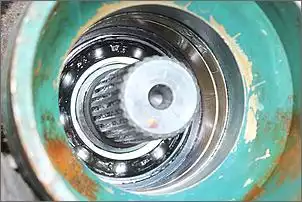

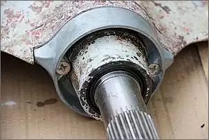

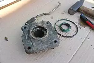

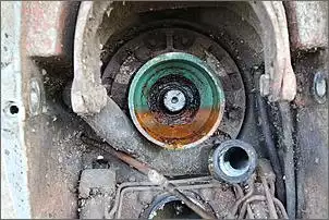

Nebenbei habe ich mir heute eine Stunde am Boot gegönnt.
Das war die Ausgangslage hinten an der Glocke:
Name:	2021-04-22 Antrieb 042.jpg
Hits:	126
Größe:	158,0 KB

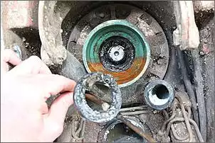

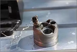

Zuerst habe ich mit einem breiten Schraubendreher das alte Fett weggeschabt.
Dann eine spitze lange Spax-Schraube in den WeDi gehämmert und ihn herausgezogen (ist übrigens ein 35 x 62 x 7):
Name:	2021-04-22 Antrieb 043.jpg
Hits:	122
Größe:	157,2 KB
Noch mehr altes Fett herausgeschabt. Viel mehr.
Da hat in der Vergangenheit vermutlich jemand den Schmiernippel an der Glocke innen ordentlich genutzt und eine schöne Fettpackung reingepresst. In der zweiten Rille saß ein Sicherungsring, den ich zum Putzen herausgenommen habe. Nach dem Saubermachen sah es dann so aus:

Größe:	122,1 KB
Klasse, oder? WeDi und Fettpackung haben ihren Job super erledigt, meine ich.
Da mache ich definitiv nichts weiteres. Motor raus? Glocke raus? Nee, das tue ich mir nicht an, warum auch.
Den Sicherungsring mit etwas gutem weissen Bootsfett wieder rein:

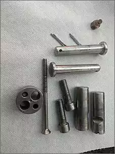

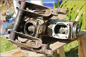

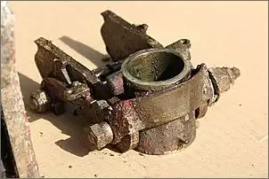

Heute habe ich den Schaltmechanismus zerlegt und mit Ultraschall die Einzelteile gereinigt:
Name:	2021-04-24 Antrieb 046.jpg
Hits:	101
Größe:	118,0 KB
ID:	919386 Klicken Sie auf die Grafik für eine größere Ansicht
Name:	2021-04-24 Antrieb 047.jpg
Hits:	99
Größe:	53,3 KB

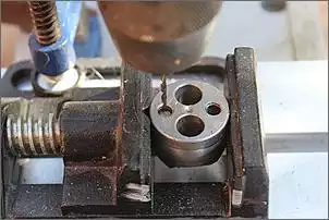

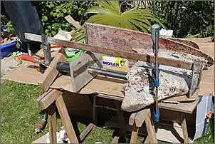

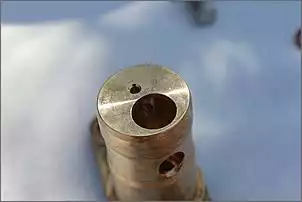

Nach dieser entspannenden Auftakt-Übung habe ich mich dann daran gemacht, die vor zwei Wochen beim Abbauen des Antriebs im Helm-Bolzen abgerissene M6-Schraube auszubohren.
Dazu einen kleinen Maschinenschraubstock mit einer Zwinge auf einem Kreuztisch fixiert. Mit dem Konstrukt konnte ich das hervorragend ausrichten:
Name:	2021-04-24 Antrieb 048.jpg
Hits:	112
Größe:	141,0 KB
ID:	919388 Klicken Sie auf die Grafik für eine größere Ansicht
Name:	2021-04-24 Antrieb 049.jpg
Hits:	114
Größe:	106,3 KB
ID:	919389 Klicken Sie auf die Grafik für eine größere Ansicht
Name:	2021-04-24 Antrieb 050.jpg
Hits:	111
Größe:	80,4 KB
Ich habe dabei von der Unterseite gebohrt, weil damit die Drehrichtung passt, um die Schraubenreste wieder dahin rauszudrehen, wo sie reingekommen sind.
2mm Bohrer war ein Krampf, 3mm Bohrer war ein Krampf, 4mm Bohrer hat es dann gebracht.

Dann war es Zeit für die beiden kleinen Sleeves.
In der Packung waren wieder die Schlaghülsen, diesmal aber als Rohr.
Und diesmal noch ein schönes "Vorher-Bild" gemacht:
Name:	2021-04-24 Sleeves011.jpg
Hits:	108
Größe:	119,4 KB
ID:	919393Klicken Sie auf die Grafik für eine größere Ansicht
Name:	2021-04-24 Sleeves012.jpg
Hits:	107
Größe:	94,5 KB
Nach etwas Probieren habe ich mich dann aber wieder für die "Loch im Brett" Methode entschieden. Der 29mm Lochbohrer aus dem hier schon erwähnten Set passte perfekt dafür. Den Kragen habe ich vorher bei beiden Sleeves ordentlich geschlitzt - mit einem kleinen scharfen Stechbeitel auf einem Holzklotz mit Hammer.
Statt dann die Sleeves auf die Welle zu schlagen habe ich aber gefühlvoll gepresst mit einer Eigenkonstruktion. Sieht wild aus, funktionierte aber ganz hervorragend. Hitze oder andere Hilfsmittel waren gar nicht nötig.
Name:	2021-04-24 Sleeves013.jpg
Hits:	104
Größe:	128,9 KB
ID:	919395 Klicken Sie auf die Grafik für eine größere Ansicht
Name:	2021-04-24 Sleeves014.jpg
Hits:	117
Größe:	153,2 KB
Das Ergebnis war nahezu perfekt.
Die Stellen oben sind Krümel, keine Beschädigungen:
Name:	2021-04-24 Sleeves015.jpg
Hits:	120
Größe:	109,3 KB

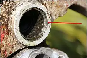

Aber die Freude währte nur kurz!
Nachdem alle Teile (Propwellen, Lagerbox etc.) zum Zusammenbau vorbereitet waren, habe ich die Nadellager und WeDi Gleitflächen nochmal ordentlich mit Aceton saubergemacht und eingeölt.
Da das Getriebeöl von Volvo Penta derzeit nirgendwo lieferbar ist (auch sämtliche Stützlager in Europa sind leer) und ich zwei Bestellungen storniert bekommen habe, hatte ich letzte Woche bereits das vergleichbare 80W-90 GL5 von Liqui Moly gekauft (was zudem auch etwas günstiger war):
Name:	2021-04-24 Antrieb 051.jpg
Hits:	96
Größe:	153,6 KB
Tja, und dann passierte folgendes.
Ich bekam die äussere Propellerwelle nicht über die innere Welle geschoben. Das Nadellager der großen Welle liess sich nicht über die Sleeves schieben, so masshaltig ist das. Leicht geklopft habe ich. Aber das hat tatsächlich die Sleeves verschoben.
Schweren Herzens musste ich beide Sleeves wieder entfernen, die Welle darunter mit 800er von Spuren befreit, etwas poliert und schlussendlich das Unterwasserteil komplett zusammengebaut.
Dabei Hylomar auf die Dichtfläche des Lagerträgers gegeben, was die schöne blaue Wurst nach dem Schrauben anziehen gebildet hat.
Der große Sleeve ist problemlos drin.
Äusserlich sieht das Unterteil jetzt wieder total unscheinbar aus:
Name:	2021-04-24 Antrieb 052.jpg
Hits:	114
Größe:	107,0 KB
ID:	919402 Klicken Sie auf die Grafik für eine größere Ansicht
Name:	2021-04-24 Antrieb 053.jpg
Hits:	111
Größe:	132,4 KB
ID:	919403 Klicken Sie auf die Grafik für eine größere Ansicht
Name:	2021-04-24 Antrieb 054.jpg
Hits:	115
Größe:	184,9 KB

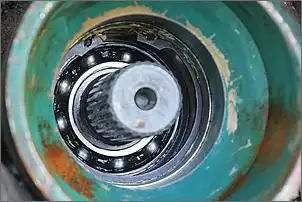

Heute konnte ich in häuslicher Quarantäne wieder ein bisschen im Garten am Antrieb fummeln.
Den Schaltungsmechanismus habe ich mit neuem WeDi, neuem Federstift und gut geschmiert wieder zusammengesetzt:
Name:	2021-04-28 Antrieb 055.jpg
Hits:	97
Größe:	116,3 KB
Dann habe ich die Flächen vom Unterteil und vom Mittelteil gereinigt und sauber geschliffen.
Dabei fielen mir Gummireste von einem der Dichtringe entgegen, die im Mittelteil in der Aufhängegabel das Nadellager vom Steigrohr schützen sollen (siehe roter Pfeil):
Name:	2021-04-28 Antrieb 056.jpg
Hits:	89
Größe:	164,4 KB
ID:	919944 Klicken Sie auf die Grafik für eine größere Ansicht
Name:	2021-04-28 Antrieb 057.jpg
Hits:	88
Größe:	150,4 KB

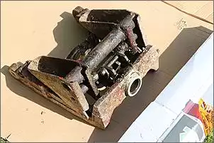

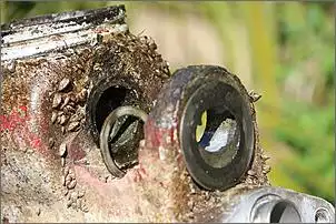

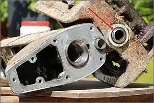

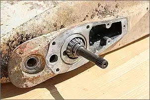

Ende vom Lied ist, dass ich das Steigrohr rausgepresst und damit das Mittelteil auch noch komplett zerlegt habe. Soweit wollte ich eigentlich gar nicht gehen, aber es nützt ja nix. Kann ja so nicht bleiben. Mit dem roten Pfeil auf dem unten folgenden zweiten Bild habe ich die Reste des WeDis markiert - da ist nur noch das Metall vorhanden, das Gummi fehlt.
Dabei ist mir aufgefallen, dass obendrein noch eine Feder der Rückfahrsperre gebrochen ist. Ergo: Rückfahrsperre ausgebaut.
So sah das dann aus:
Name:	2021-04-28 Antrieb 058.jpg
Hits:	98
Größe:	162,5 KB
ID:	919946 Klicken Sie auf die Grafik für eine größere Ansicht
Name:	2021-04-28 Antrieb 059.jpg
Hits:	95
Größe:	113,8 KB
ID:	919947 Klicken Sie auf die Grafik für eine größere Ansicht
Name:	2021-04-28 Antrieb 060.jpg
Hits:	87
Größe:	143,7 KB
Name:	2021-04-28 Antrieb 061.jpg
Hits:	82
Größe:	132,4 KB
ID:	919949 Klicken Sie auf die Grafik für eine größere Ansicht
Name:	2021-04-28 Antrieb 062.jpg
Hits:	87
Größe:	118,7 KB
Die Dichtungen vom Mittelteil sowie Federn habe ich dann bei Andy nachgeordert.
Zum Schluss noch die neue Ring-Anode (Magnesium) montiert:
Name:	2021-04-28 Antrieb 063.jpg
Hits:	83
Größe:	115,3 KB
