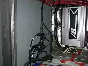

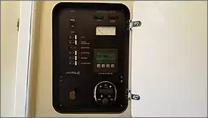

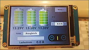

Vor einigen Jahren habe ich mir ein Philippi Ladegerät AL12/30 mit Ferndisplay eingebaut, da das originale Ladegerät noch eines mit normalen Trafo war und damit die Ladung stark vom verfügbaren Ladanschluss abhängig war.
Hits:	92
Größe:	86,4 KB
ID:	944586 Klicken Sie auf die Grafik für eine größere Ansicht
Hits:	85
Größe:	30,8 KB
Leider war das Ladegerät bereits nach 7 Jahren schon defekt. Viele größere Kondensatoren waren aufgeplatzt, was zur Folge hatte das auch die Eingangsstufe und die Sicherung defekt waren.
Eigentlich ein Konstruktionsfehler, Kühlkörper aussen, Ventilator Innen
Nach der Reparatur funktionierte ein Jahr wieder alles, bis die nächsten Fehler auftraten und mir zwei neue Batterien killten
Letztes Jahr ging ich auf die Suche nach einen geeigenten Ersatzgerät.
Philippi habe ich mir angesehen, da ich aber nicht mal einen Ersatz für mein altes Gerät bekam (Philippi baut keine eigenen Geräte mehr, sondern kauft nur noch zu), wollte ich keines mehr von denen.
Victron gefiel mir sehr gut, verwendet offene Schnittstellen, und legt alle Protokolle offen leider passt das entsprechende Gerät von den Abmessungen nicht an den alten Platz.
Mastervolt hat den Chargemaster 12/35 im Programm, der von den Abmessungen exakt gleich groß ist, wie der alte Philippi Lader.
Dieses Gerät hat eine Masterbus Schnittstelle für die es aber keinerlei Informationen gibt und auch Mastervolt gibt nichts raus, da lt. ihren Aussagen geeigente Displays zur Verfügung stehen.
Das SmartRemote Display würde genau von der Größe zum Philippi passen, habe aber irgendwo herhausgefunden, das der Chargemaster 12/35 nicht unterstützt wird ,
das EasyView5 würde passen, ist aber viel zu groß und unterstützt auch nur 6 Anzeigewerte.

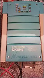

Trotz aller Hindernisse habe ich mich zu Weichnachten aber nun doch für den Chargemaster entschieden und wollte ein eigenes Diaplay dafür bauen.
In den Feiertagen begann ich das Masterbus Protokoll (CAN Bus mit 250kBaud) zu analysieren und eine entsprechende Software zu schreiben, das ist das Ergebnis
Chargemaster 12/35
Hits:	75
Größe:	42,7 KB

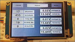

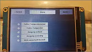

Display mit Touch mit mehreren Seiten mit allen verfügbaren Daten
Hits:	113
Größe:	64,5 KB
ID:	944589 Klicken Sie auf die Grafik für eine größere Ansicht
Hits:	118
Größe:	58,2 KB
ID:	944590 Klicken Sie auf die Grafik für eine größere Ansicht
Hits:	123
Größe:	81,1 KB
ID:	944591 Klicken Sie auf die Grafik für eine größere Ansicht
Hits:	106
Größe:	65,8 KB

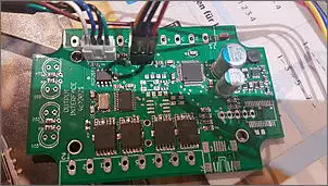

Platine mit Microchip Controller und CAN Bus
Hits:	115
Größe:	97,7 KB
Das Display ist ein https://itead.cc/product/nx4832t035-...touch-display/
Als Controller kann auch ein beliebiger Arduino mit CAN Shield (PaidLink) verwendet werden.
Falls jemand auch ein solches Ladegerät verwendet und so was bauen will, stelle ich die gesamte Software gerne zur Verfügung
lg Sigi

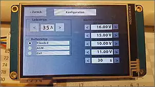

ja, diese Displayserie ist echt genial für kleine Anwendungen.
Habe mir auch die Tankanzeige für Frischwaser damit realisiert.
Im Album habe ich da ein Beispiel, habe aber mittlerweile alles noch erweitert, so kann ich alle Batterien und Ladestände anzeigen lassen, den SonicHub für einzelne Zonen steuern.
Bezogen habe ich das schon vor längerer Zeit direkt bei Itead, aber da war die Verfügbarkeit und der Preis noch ok.

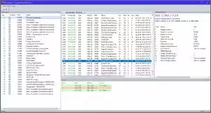

Damit hier wieder was weiter geht, einige Infos zu einen neuen Projekt.
Seit vielen Jahren verwende ich für meine NMEA2000 Arbeiten den Actisence Reader mit einen entsprechenden Gateway, ähnlich Actisence NGT-1-USB.
https://actisense.com/acti_software/nmea-reader/
Der Reader hat auch die Möglichkeit die Logdaten aufzuzeichnen und diese nachträglich mit den EBL-Reader anzusehen und auszuwerten.
https://actisense.com/acti_software/ebl-reader/

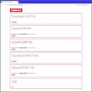

Um aber im Netz Aufzeichnungen zu machen ist immer ein Gateway und ein Notebook notwenig, da dies nur in Echtzeit gelogt wird.
Bei Simrad/Lowrance/B&G Plottern ist seit der Version 18.x möglich Logdaten auch den internen Speicher abzulegen.
Diese Logs werden Linuxtypisch als .tar File abgelegt, in dem sich die Logdaten befinden.
Jede Logdatei zeichnet immer eine Minute NMEA2000 Daten auf.
Leider gibt es keinen freien Viewer um diese Daten anzusehen.

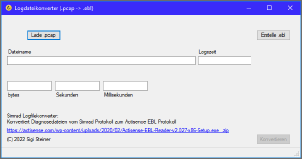

Nun habe ich mich damit beschäftigt und das Logformat (.pcap) entschlüsselt, genau so wie das Actisence (.ebl (Electronic Binary Log)) Format.
Dazu habe ich nun auch eine Software geschrieben, die die Simrad .pcap Dateien in ein Actisence .ebl konvertiert.
Es wird einfach von einen Simrad Plotter das Logfile auf eine SD-Karte kopiert
oder über Lan/Wlan auf den Simrad Webserver des Plotters zugegriffen und unter Log der ftp aufgerufen, um das Logfile zu speichern.
Hits:	30
Größe:	49,4 KB
Die entpackten Logfiles lassen sich mit dem Konverter einlesen und so in eine neue Datei schreiben.
Hits:	33
Größe:	10,0 KB
Diese Datei lässt sich nun im Actisence EBL-Reader öffnen.
Hits:	41
Größe:	94,0 KB
Momentan habe ich mehr als 160 Singlepakete und einige Fastpakete, wie PGN 126996 (Productinformation), 126998 (ConfigurationIformation), 127489 (Engine Dynamic), 129285 (Navigation Route/WP Information) und 129540 (GNSS Sat in View) implementiert,
weitere PGN´s werden noch folgen
Die Software kann frei verwendet werden und ist unter diesen Link downloadbar.
https://github.com/Zampano290/Logdatenkonverter
der Logdatenkonverter wurde noch nicht grossartig gestestet, kann also noch Fehler enthalten, über Rückmeldungen würde ich mich freuen.
