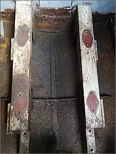

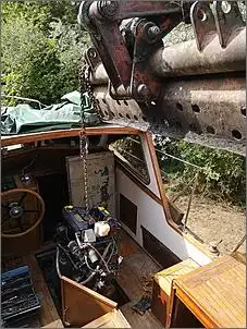

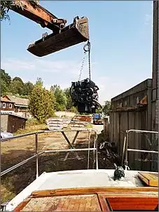

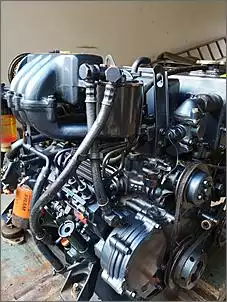

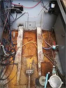

Der Motor ist raus, ohne die Hütte absägen zu müssen.
Alle Verbindungen zum Motor waren problemlos zu lösen. War echt überrascht.
Nach knapp 1,5 Std. war bereit zum „Baggern“, jedoch ist dann der Schredder meines Bekannten kaputt gegangen, sodass ich da erst mal mit Hand angelegt habe.Eine Hand wäscht die andere, was die Linke nicht schaft, läßt die Rechte liegen.
Als wir damit fertig waren haben wir den Motor ausgebaut. Hab mein Tagesziel damit nicht ganz erreicht. Hätte gern den Motor noch gereinigt und die alten Flüssigkeiten abgelassen. Auch die Bilge musste ich ungereinigt erstmal so bis Samstag lassen. Läuft ja nicht weg.
Gruß Frank

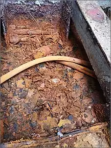

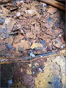

Alt 28.08.2019, 17:39
Registriert seit: 24.05.2009
Beiträge: 5.999

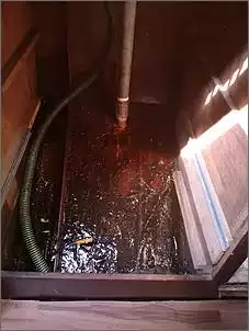

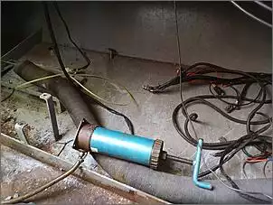

Mit Glück ist das in erster Linie viel Schmodder und wenig Rost.
  #115
Alt 28.08.2019, 17:58
Benutzerbild von FrankMelmer
FrankMelmer FrankMelmer ist offline
Registriert seit: 03.08.2019
Ort: Deensen
Beiträge: 952
Boot: Backdecker Stahl
1.632 Danke in 440 Beiträgen
FrankMelmer eine Nachricht über AIM schicken FrankMelmer eine Nachricht über MSN schicken FrankMelmer eine Nachricht über Yahoo! schicken
Ne, das ist schon Rost, aber hab ich ja beim Kauf schon gewusst. Werde das morgen mal rausholen. Wie kann ich wohl die Materialstärke ermitteln?
Gruß Frank

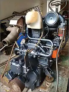

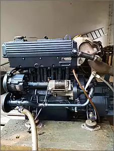

Na das geht ja voran !
Auf den Bilder ist es nicht gut zu sehen,
hat der Motor ein Untersetzungsgetrieb dran ?
Wenn nicht:
kennst du den "Baader" ?
https://www.boote-forum.de/showthrea...ghlight=baader
Wenn du viel fahren möchtest evt lohnt ein Umbau.
Ab Seite 297.
Aber eigentlich sollte man alles lesen...
Torsten

  #118
Alt 29.08.2019, 07:06
Ort: Deensen
Beiträge: 952
Guten Morgen,
es ist ein Wendegetriebe dran, wenn du damit ein Untersetzungsgetriebe meinst,
1: 2;95
Gruß Frank

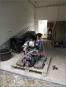

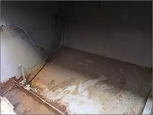

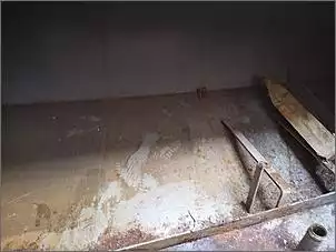

Habe heute doch noch ein bisschen was machen können.
Die Frage ist nicht ob Bleche eingeschweißt werden müssen, sondern ob man aufdoppelt, dann von Innen oder von Außen, oder, und da tendiere ich zu, die rotten Bleche raustrennen und neue einsetzen. Der Umfang muss noch abgesteckt werden.
ABER der Motor macht einen ordentlichen Eindruck.
Bin mit meinem Kauf sehr zufrieden.
Gruß Frank

Alt 29.08.2019, 14:51
Emotion Emotion ist offline
Beiträge: 12.312
29.315 Danke in 11.725 Beiträgen
Mit Aufdoppeln schaffst du verdeckte Rostnester!
Raus und neu!

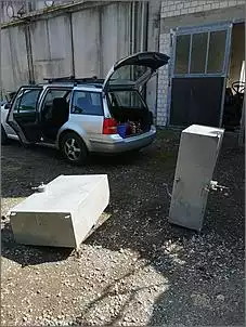

Wassertanks sind raus. Ich habe gehofft den Dieseltank heute auch noch raus zu bekommen, jedoch mussten die letzten 90 Liter umständlich mit einem kleinen Sortierkasten für Schrauben entleert werden. Von Sortierkasten in Eimer, dann runter vom Boot in einen Kanister, und damit dann den Bagger getankt.
Krass war, das alle Schrauben zum Befestigen der Wassertanks nur durchgesteckt, aber keine Schraube mit Mutter versehen war. Erstaunlich was sich die Leute so zurecht basteln.
Die Substanz unter den Tanks ist gut.
Gruß Frank
Hits:	221
Größe:	47,9 KB
Hits:	219
Größe:	52,2 KB
Hits:	207
Größe:	89,3 KB
Hits:	220
Größe:	97,6 KB
