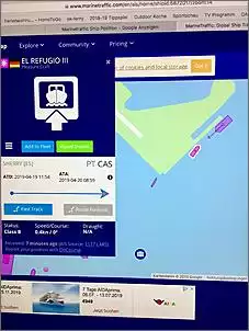

hat heute um 8.59 in Estoril fest gemacht...........
Hits:	191
Größe:	54,3 KB
ID:	836601 Klicken Sie auf die Grafik für eine größere Ansicht
Hits:	204
Größe:	79,4 KB

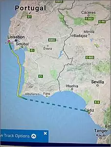

Moin, da wir heute etwas Zeit haben, nun mal wieder ein Bericht von mir.
Ihr habt ja auf AIS unsere Tour verfolgen können, da die AIS Anzeige im Internet nicht immer vollständig ist, hier noch mal ein Anbieter wo meine El Refugio mit dem letzten 24h Track meistens sichtbar ist:
https://www.vesselfinder.com/?mmsi=211754990
Die letzten Tage hatten es in sich, insbesondere die Tour von Cadiz nach Lissabon (Cascais) vom 19.04-20.04. in einem Ritt, 267sm mit 12h Verdrängerfahrt über Nacht und der Rest in Gleitfahrt mit insgesamt knapp 23 Motorstunden brachten eine Verbrauch von 4,47l/sm und 52,15l/h hervor.
Das Verhältnis von Gleitfahrt und Verdrängerfahrt, wie von mir geplant von fast exakt 50%, würde bei der Biskaya bei 350sm bedeuten 1565l Verbrauch und wir hätten noch 435l Reserve.
Am Kap von Portugal bei Sagres hatten wir ca. 4-5m Welle die es uns schwer machte die Fly noch zu verschließen um die Nachtfahrt von unten anzugehen. Angesagt war deutlich weniger Wind und Welle und wir hatten uns bei Lagos bei tollem Wetter dafür entschieden, die Nacht durch zu fahren.
So viele Häfen, die mit 14m Schiffen angefahren werden können bei jedem Wind und Wetter, gibt es in Portugal leider nicht.
Die Nacht war dann etwas ruppig, Gleitfahrt in der Nacht ist, wie in einem anderen Strang vom Ostfriesen angesprochen, für mich keine Alternative. Um dann auch noch die Gezeiten nach Reeds richtig zu interpretieren, ist zu beachten dass Portugal in der Zeitzone mit GB also -1h zu unserer MEZ liegt.
Immer schön beachten möglichst 2-3 Stunden vor und nach Hochwasser einlaufen, um niedriger Wasserstände zu vermeiden, die in den Hafeneinfahrten herrschen können. Als wir Cadiz verlasen haben, mussten wir eine Stunde warten um problemlos auslaufen zu können.
Die relative Nähe zur Küste (5-10sm) und somit auch der Schiffsverkehr in der Nacht machten mit unserem älteren verbauten Radar 2000 von NCR die Fahrt angenehmer. Mehrere nicht mit AIS ausgestattete Schiffchen hätten wir sonst nicht so schön ausmachen können.
Dann morgens noch 1.194l getankt, für gut den doppelten Preis von Gibraltar (1,53€). Das zeigt, dass es Sinn macht, möglichst vor Portugal noch einmal zu tanken bzw. die Tankstopps in Portugal klein zu halten.
Der 20.04 und 21.04. wurden genutzt zum Ausschlafen sowie für Servicearbeiten und kleinere Reparaturen, immerhin haben wir zu dem Zeitpunkt schon etwa 70 Motorstunden hinter uns gebracht.
Gestern am 22.04. war der Weg von Cascais nach Porto geplant, die Tour verlief unspektakulär, bis auf ein paar Delphine, die bis zu einem Meter aus dem Wasser gesprungen sind neben unserem Schiff, aber leider wegen der kurzzeitigen Sprünge nicht auf Fotos festgehalten werden konnten.
Auf Höhe kurz vor Figuera da Foz habe ich auf Grund der angesagten Wetterfront entschieden, vorzeitig in den Hafen dort einzulaufen um dem Risiko in diese Winde, von 4-5 in Böen 7 reinzufahren, aus dem Weg zu gehen.
Immerhin wieder 114sm haben uns über die ersten 1.000sm mit insgesamt bisher gefahrenen 1.072sm gebracht!
