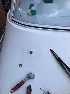

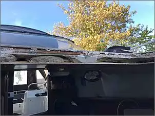

Erstmal wurde bisher der Motor und die Frisch bzw Abwasseranlage eingewintert.
Zudem habe ich die Luke und den Scheibenwischer neu abgedichet, da hier bei Starkregen Wasser eingedrungen ist

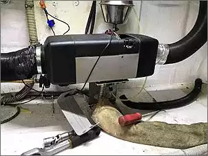

Die Standheizung ist ausgebaut und wird im Winter durchgecheckt

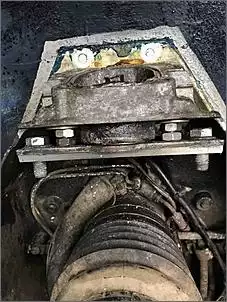

Das größte Problem war bisher die Dichtung am Lenkbolzen zu erneuern.
Aber auch das ist jetzt auf gutem Wege, da dieser blöde Bolzen rumgezickt hat
Hits:	205
Größe:	88,2 KB

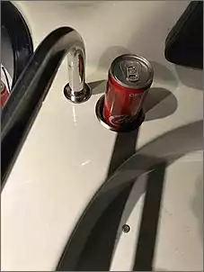

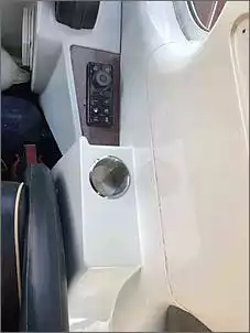

Nebenbei wurden noch 2 Becherhalter eingebaut. Da die Standartbecherhalter viel zu groß waren, entschied ich mich für die Cupholer aus der Pokertisch-Szene

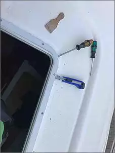

Heute gehts an die alten Dichtungen an der Scheibe und um den Bügel [emoji849]
Eine Scheissarbeit, das alte Sika zu pulen.
Darunter ist trotz einigen Monaten Winterlager immer noch Feuchtigkeit [emoji15]
Also kann das bei diesem Wetter schön austrocknen bevor es mit Sika 221 aufgefüllt wird
