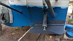

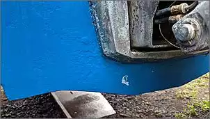

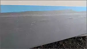

So nachdem ich letztes Jahr 4 schöne Wochen Urlaub auf dem Boot habe geht's dieses Jahr weiter mit der Renovierung
Leider hatte ich mir im Januar den Fuß gebrochen, daher hänge ich jetzt ganz schön hinterher
Erst Mal geht's an den Unterwasser Anstrich - hier gibt's noch ein wenig zu tun.

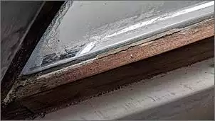

Die Woche über hab ich die rechte Badeplattform geschliffen und geölt. Heute Mal mit Hochdruck aussen grundgereinigt.
Mal schauen was ich heute noch mit dem Schleifer am Unterwasser Anstrich vorbereiten kann...
Meint ihr, ich kann das ausbessern - also nur lokal neu streichen?

Hallo Thomas
damit kenne ich mich noch nicht so aus. Ist das Antifouling? Bei mir werde ich da nichts machen, weil ich keinen Wasserlieger habe. Auf dem Trailer passiert da ja nichts. Ich bin nicht sicher inwieweit altes Antifouling überstrichen werden kann. Wenn es nur ein Anstrich ist würde ich leicht überschleifen zum anrauhen und komplett überstreichen.

Hi Roland,
soweit war ich auch schon - bin mir aber nicht sicher, ob die Stelle dafür nicht zu groß ist bzw. ob ich an der Stelle nochmal grundieren sollte...
Ich werde wohl Mal in einem extra Thread dazu fragen...

Hallo Thomas,
schön mal wieder was von dir zu lesen.
Wenn das Gelcoat nicht angegriffen ist, dann einfach UW - Primer drauf und mit Antifouling ausbessern.
Kleiner Tipp für die Badeplattform.
Wenn es Teak ist, einfach mit Zitronensäure entgrauen, da sparst du dir viel Schleifarbeit.
Die graue Verwitterung verschwindet und das Teak bekommt wieder seine natürliche Farbe.

Mein Problem ist eigentlich, dass der Anstrich gut ist - nur an ein paar Ecken abgeblättert ist.
Alles abzuschleifen nur um 5x10 cm fehlende Farbe auszugleichen finde ich etwas übertrieben...
Hab jetzt erst Mal alles angeschliffen und schaue nächstes WE wie es weitergeht

@ Roland:
Zitronensäure gibt es bei den Backzutaten, entweder als Pulver oder in flüssiger Form. Es gibt natürlich auch professionelle "Entgrauer" aber da ist auch nichts anderes drin. Schön mit der Bürste einmassieren, wirken lassen und abspülen, dann frisches Teaköl drauf, fertig.

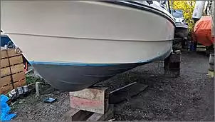

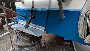

@ Thomas
gibt es jetzt Schlümpfe in Wiesbaden
Ich würde das AF nur anschleifen wo es abblättert.
Der Rest auf dem Foto sieht doch noch gut aus und scheint ja recht dick verarbeitet.
Wenn du nicht sortenrein nachstreichen kannst, also das AF wechselst sollte man primern. Ich hab damit gute Erfahrung gemacht.
https://www.bauhaus.info/primer-boot...alu/p/10917045

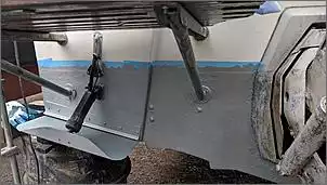

Ich hatte auch dieses blaue AF drauf, hab dann letztes Jahr geprimert und auf das schwarze Yachtcare gewechselt.
Gruß Ronald

Soooo, es wird mal wieder Zeit für ein paar Updates und Bilder
Nach der Schleif Orgie (auch wenn ich nicht alles runter gemacht hab) war das Boot zwischenzeitlich Silber
Name:	2019-04-28 19.32.38.jpg
Hits:	130
Größe:	72,4 KB
ID:	839105Klicken Sie auf die Grafik für eine größere Ansicht
Name:	2019-04-28 19.32.55.jpg
Hits:	123
Größe:	45,1 KB
ID:	839106Klicken Sie auf die Grafik für eine größere Ansicht
Name:	2019-05-02 15.52.53.jpg
Hits:	130
Größe:	70,2 KB
Und dann wieder blau (mit schwarzen Trimmklappen):
Name:	2019-05-02 19.10.15.jpg
Hits:	112
Größe:	74,0 KB
ID:	839108Klicken Sie auf die Grafik für eine größere Ansicht
Name:	2019-05-03 18.17.01.jpg
Hits:	112
Größe:	73,2 KB

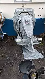

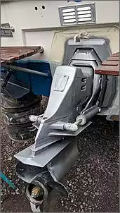

Antrieb ist geschmirgelt und grundiert:
Name:	2019-05-03 19.09.18.jpg
Hits:	121
Größe:	62,6 KB
ID:	839110Klicken Sie auf die Grafik für eine größere Ansicht
Name:	2019-05-03 19.09.32.jpg
Hits:	114
Größe:	62,1 KB
ID:	839111Klicken Sie auf die Grafik für eine größere Ansicht
Name:	2019-05-04 19.13.35.jpg
Hits:	126
Größe:	68,5 KB
Leider hat de neue Hochdruckreiniger doch mehr Power als gedacht - hier muss ich nochmal nachlegen
Name:	2019-05-04 15.55.13.jpg
Hits:	118
Größe:	74,2 KB

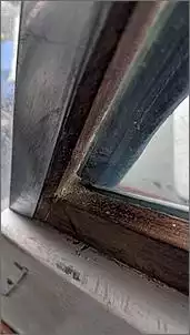

Aufgrund der Bilderbegrenzung pro Post ein zweiter...
Innen ging's bei Regen auch weiter - die Steuerstand Seitenfenster entblößen langsam ihr Holz unter dem alten Lack:
Name:	2019-05-05 16.00.07.jpg
Hits:	107
Größe:	63,6 KB
ID:	839119Klicken Sie auf die Grafik für eine größere Ansicht
Name:	2019-05-05 16.12.17.jpg
Hits:	112
Größe:	39,4 KB

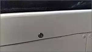

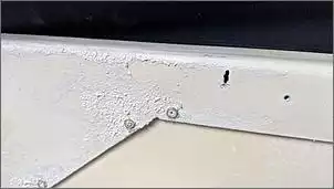

Und auch die Plicht Seitenwand zeigt langsam wieder ihr GFK statt dem hässlichen Lack:

Na, es tut sich doch was und geht voran. Welches AF hast du verwendet?
Am Fensterrahmen gibts bei meiner 609 auch ein paar Stellen die Pflege nötig haben. Aber im Moment bin ich mit der Montage der Ankerwind beschäftigt.

Hab das Seajet 33 drauf - Freitag sollte passen. Wenn ich mich vom Boot lösen kann ;)
