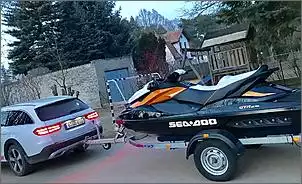

Hits:	251
Größe:	109,9 KB
Da isser, Bj. 2013 mit nur 21h, braucht aber etwas Liebe. Der Jet stand die letzten 3 Jahre nur rum und wird in den nächsten Wochen fit gemacht. Dann werde ich ihn artgerecht halten. [emoji6]
Der Größenvergleich zum Spark ist schon krass.

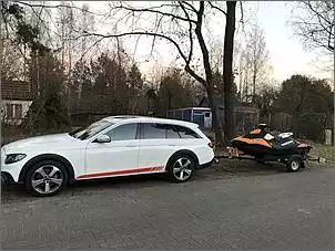

Hits:	233
Größe:	115,2 KB
Leider ist entgegen der Annahme kein Cover dabei. Also falls von Euch noch jemand ein passendes Cover liegen hat...
Schönes WE!
Nick

Anhang 788401
Anhang 788402
Schönes WE!
Nick
Cool, Glückwunsch und immer eine Handbreit

Anhang 788401
Anhang 788402
Schönes WE!
Nick
Herzlichen Glückwunsch, es gibt doch nichts schöneres als das Sportgerät selber Fit zu machen
