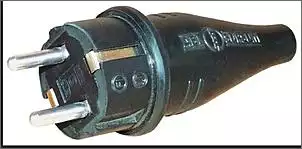

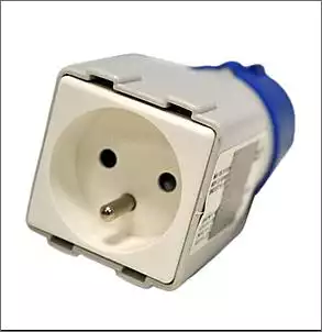

In Frankreich wird man auf Landanschlüsse mit Schukostecker treffen. Diese sind ebenfalls Verpolsicher ausgeführt.
Hits:	75
Größe:	31,8 KB

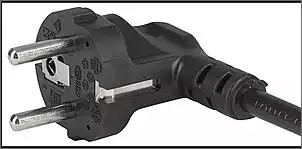

Hier passt nur der entsprechende Gegenstecker. mit dem entsprechneden Loch für die Aufnahme des PE-Pins
Hits:	66
Größe:	30,7 KB
Viele Alte Adapter haben noch diesen und passen nicht.
Hits:	65
Größe:	44,4 KB
da die Verpolsicherung nicht gewährleistet ist.

ja gibt es aber achte beim Kauf auf das Loch für Frankreich.... dann bist du sicher das es auch mal passt wenn du mal da hinkommst.
Hab ich genau deswegen auch an Bord.
Die Leitung deines Vorbesitzers ist erlaubt wenn der Stecker die Verpolungssicherheit aufweist und das Gegenstück ebenfalls..... dies wirst du aber in Deutschland nicht finden.
Daher würde ich an dein Bestehendes Kabel eine blauen Stecker machen. dann bist du Deutschlandweit und in weiten Teilen der EU sicher, dass er passt.
für den Inverterbetrieb kann du die ja den Adapter holen, dann kannst du auch sicher sein in Frankreich mal gut durchzukommen...
so würde ich es machen.

Warum sollte es genormt sein wo N und L bei Schukosteckdosen die auch in Frankreich passen hinkommt? Der Staubsauger saugt immer, egal ob du den Stecker rechts oder links herum in die Steckdose steckst. Da Laien nicht am Strom rumbasteln dürfen und es dem Elektriker nicht erlaubt ist unter Spannung eine Reparatur durchzuführen ist diese Diskussion völlig überflüssig.
Bei den französischen Steckdosen kann man den Stecker ja eben nicht drehen wie man will.... das verhindert der PE PIN.
Dies wäre ein verpolschutz aber nur wenn festgelegt ist auf welcher Seite l und n kommen.
Den sinn eines verpolschutzes brauch ich ja hier nicht nochmal zu erläutern... Oder?

Wenn man diesen WIKI Beitrag glauben kann bringt das mit der Verpolungssicherheit der französischen Stecker nichts da die Polung genau wie bei uns nicht vorgeschrieben ist.
https://de.wikipedia.org/wiki/Stecker-Typ_E
