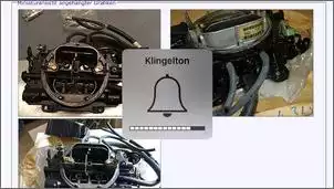

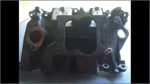

Guten Morgen
Hatte bis jetzt keine Zeit das Projekt mehr Leistung auch um zu Sätzen das ändert sich jetzt.
Könnte daher noch mal euer Fachwissen gebrauchen.
Würde mir gerne eine gebrauchte lx Brücke einbauen.
Dazu dann ein Weber Vergasser Mercruiser Typ 9662 (hier aus dem Forum) .
Würde das passen ? und was benötige ich für den Umbau noch?.
Gruß aus dem Norden

Achte drauf, daß der Vergaser komplett ist.
So wie auf dem Bild, läuft der nicht.
Was sind denn das für Schläuche
Mach mal ein Foto von den Klappen.
Die Brücke sollte passen.
Gruß Alex

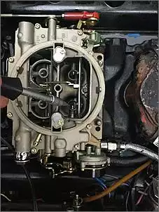

Umbau streitet voran aber leider klappt hier grade einiges nicht.
Hoffe ihr könnt da noch was retten :-(
Habe die Brücke und auch den Vergaser mit den Düsen für 4,3 Liter verbaut.
Kann den Motor nach vielen hin und her mit der Zündung (war wohl um eine Kurbelwellenumdrehung vertauscht) jetzt starten aber er laüft schlecht.
Habe Dan mein Öl kontrolliert und festgestellt das dort Sprit mit drinne ist.
Habe Ölwechsel gemach ( 6 Liter Öl Sprit Gemisch waren im Motor).
Also Vergaser zerlegt und die Schwimmer kontrolliert waren richtig eingestellt.
Schließen Tuen die Schwimmer .
Also alles wieder zusammen und aufs neue getestet und jetzt schon wieder Sprit im Öl
Obwohl ich vielleicht 15 min Motor an hatte.
Habe dann festgestellt das die eine Düse kontinuierlich Sprit zufügt,die andere nicht.
Ist das normal ?
Bin mal wieder am verzweifeln.
Hits:	217
Größe:	72,6 KB
Hier mal ein Bild mit der Düse.
