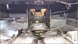

So das ganze hat mir jetzt natürlich keine ruhe
gelassen was ich jetzt noch mit Handylampe gesehen habe
ist das, das Laminat was von den Stringern weggeht. Nur kann ich nocht nicht sagen ob jetzt
Stringer usw. auch betroffen sind und das darunter liegende Laminat...
Naja mehr sehe ich dann morgen.

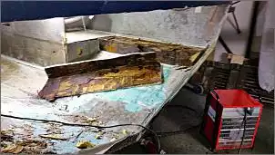

Hallo carbonari
Bei mir hat's anfangs auch so ausgesehen. Klicken Sie auf die Grafik für eine größere Ansicht
Hits:	110
Größe:	79,2 KB
ID:	631153Klicken Sie auf die Grafik für eine größere Ansicht
Hits:	120
Größe:	79,2 KB
ID:	631154Klicken Sie auf die Grafik für eine größere Ansicht
Hits:	105
Größe:	73,1 KB
Wie du ja weißt...
Mit Heizlüftern wars nach 1 Monat trocken, im Winter.
(Habs gemessen )
Jetzt is Sommer, solange du keine blasen im UW hast, nicht allzu schlimm.
Einfach immer gut abdecken bei regen, den Rest macht die sonne 😄😊☺
LG Alex
Gesendet vom handy mit tapatalk

Hab die laminatschicht die vom stringer wegging weggeschliffen die ging auch leicht ab darunter hartes gfk also halb so wild hoffe ich... Jetzt wirds die nächsten paar tage richtig heiß mit 35 grad ich hoffe das erledigt sich dann von selbst später ein zwei schichten glasfaser drauf und fertig

Hallo Georg,
Ich könnte mir vorstellen, daß die schale an sich nicht gross Wasser gezogen hat.
Wie man sieht, sind da dicke rovinggewebe verbaut.
Die können nur wenig Wasser ziehen , weil es praktisch keine offenen faserstränge gibt.
Stringer und einbauten werden gern mit Glasmatten überlaminiert und eingebaut.
Darum waren bei der searay alle Einbauteile rott, die schale dagegen sehr trocken. Mach mal probebohrungen entlang deiner stringer und guck dir den Auswurf an.
5mm sollten reichen.
Danach siehst du vielleicht klarer und ersetzt das rotte Material.
Zur schale, wenn du an den einbaustössen entlangschleifst und dir das Schleifpapier nicht verklebt, sollte die schale auch nur wenig Wasser gezogen haben.
Dann , wie gesagt, sonne drauf und andere vorarbeiten machen,
Bis alles trocken ist , zum weiterlaminien.
Hoffe, das hilf einwenig, lg alex 😊
