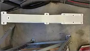

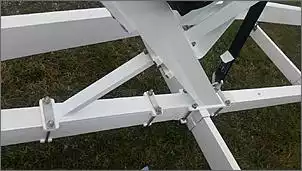

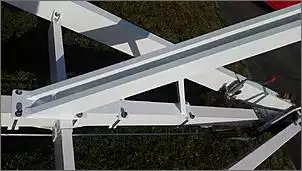

So der Windenstand ist umgeändert und die Bügelaufnahmen Formschlüssig....Anhang 710776Anhang 710777Anhang 710778Anhang 710779Anhang 710780Anhang 710781
Ich weiss schon das du nur perfektioniert hast , aber rein theoretisch ist aber ab jetzt mit Deinen Änderungen Deine Betriebserlaubnis erloschen .. Ich glaub schon das der Herr Reddig nichts dem Zufall überlässt! Mein Trailer hat nach gut 18000 tsd km keine Schwächen aufgewiesen ..einzig und alleine ist ein sicherungsring von einer Rolle stiften gegangen ..
Gruß Thomas S

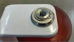

Hatte ich schon zwei mal mit dem Sicherungsring, Herr Redigiert hat mir aber 10 Stück geschickt nachdem er mich angerufen hat ob auch mit dem Trailer alles in Ordnung sei und ich Ihm das Leid mit den Sicherungsring geklagt habe.

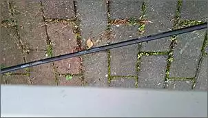

IIch glaub schon das der Herr Reddig nichts dem Zufall überlässt! ..
Vorallem hat er sich bei den Bremsseile was gedacht. In meinen Augen wurde der Trailer sehr sparsam zusammen gebaut.
Ich weiss schon das du nur perfektioniert hast , aber rein theoretisch ist aber ab jetzt mit Deinen Änderungen Deine Betriebserlaubnis erloschen ...
Da issa ja, auf dem Beitrag habe ich Sehnsüchtig gewartet. War beim TÜV und hatte diese Änderung gezeigt. Der Ingenieur meinte ich dürfte es so machen.
Anhang 711629

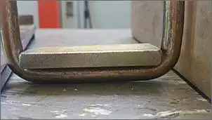

Du kannst ja machen was Du möchtest ! Ich sagte ja auch rein theoretisch.. Wenn der Ingenieur das "meinte" wird es wohl stimmen ! Der Hersteller "meinte" aber etwas anderes ..
Sind das jetzt Alu Platten über die Du die Stahlbügel spannst ?
Wenn Du bei Deinem Auto die Radbolzen hohl bohrst und Du verlierst daraufhin Dein Rad was meinst Du wohl wer dann dafür haftet ?
Den Windenstand mit einer durchgehenden Platte unterhalb zu sichern sieht gut aus bringt aber garnichts,da das komplette Zugrohr auf dem er befestigt ist sich im Falle eines Unfalls verbiegt.
Mir ist mal ein leerer 3,5 To Alutrailer in´s Auto gerauscht. Bei nicht mal 30km/h. Er ist aus eigener Dummheit nicht richtig eingerastet,lag nur lose auf der Kugel. Das ging 5 km gut und dann ist er in einer Kurve abgeflogen und mir ins Heck geknallt. Der Windenstand hat glatt die Heckklappe des Touareg durchschlagen,der Stoßfängerunterträger war krumm,und am Trailer waren die Aluquertraversen sowie das in Längsrichtung eingeschweißte ALU 80x80 Quadratrohr krumm ! Die 30cm lange Unterplatte war wie eine Treppe verformt.
Nicht auszudenken was passiert wäre wenn da ein Boot drauf gelegen hätte..
Der Windenstand wird deshalb immer nur die Winde halten, aber ein 3 to Boot wird er niemals aufhalten.
Trotzdem,sieht gut aus was Du da machst ! Sehr ordentlich.. weiter so !
Gruß Thomas S

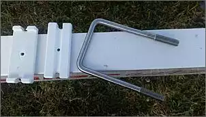

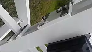

Klar sind die Unterlagen aus Alu. Bevor ich dazu was genaueres schreibe. Möchte ich erstmal deine Reaktion abwarten.
Ach die Strebe vom Windenstand war schon lose.Wundert mich aber nicht wirklich, wenn es nur angepunktet ist.
Ein geschlossenes Dreieck bringt viel mehr an Stabilität zudem sind die Rohre in der Platte Formschlüssig versenkt und dann verschweißt. Nicht einfach drauf gepappt. .
Lieber Panna,
ich werde darauf garnichts mehr antworten ! Ich lobe Deine Arbeit sogar noch und Du fühlst Dich scheinbar gleich angegriffen. Außerdem noch die Bemerkung von Sano die eigentlich völlig überflüssig ist. Ich habe einen Sigma, Du hast einen und wir tauschen uns aus .Mehr nicht!
Ich betone nochmal,mach mit Deinem Trailer was Du möchtest er gehört ja schließlich Dir..
Gruß Thomas S

Lieber Thomas, du hast die Verbesserung in Frage gestellt aber nicht die Herstellung des Trailer. Das ist das was ich irgendwie nicht verstehen kann.

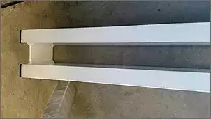

.........Klicken Sie auf die Grafik für eine größere Ansicht

Astreines Bild, aber was soll uns das sagen
Vielleicht sieht man jetzt besser, wie es nach kurzer Zeit es eingearbeitet ist.Klicken Sie auf die Grafik für eine größere Ansicht

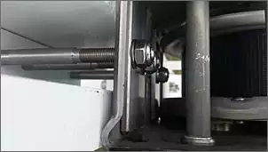

.....So sieht es bei mir jetzt ausKlicken Sie auf die Grafik für eine größere Ansicht

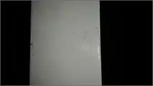

Noch zwei Sachen geändert was mir nicht gefallen hat.
Bremsseile aus Niro verbaut und eine Befestigung der Bremsseile. Die Lösung mit Kabelbinder fand ich nicht so besonders.
Da der Windenstand auf dem gepulverten nicht richtig grip bekam und Macken im Lack machte wurde eine Gripfolie verklebt.Oben und unten am Rahmen und natürlich am Windenstand.
Hits:	174
Größe:	39,9 KB
ID:	719958Anhang 1Klicken Sie auf die Grafik für eine größere Ansicht
Hits:	190
Größe:	43,2 KB

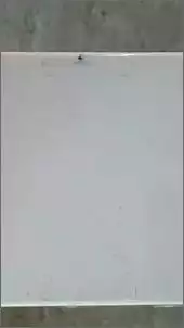

Die letzte Änderung. Mir gefällt es so sehr viel besser. Hänger ist fertig und kann zwegs Wertermittlung zum Gutachter. Klicken Sie auf die Grafik für eine größere Ansicht
Hits:	299
Größe:	64,4 KB
ID:	725085Klicken Sie auf die Grafik für eine größere Ansicht
Hits:	240
Größe:	33,4 KB
ID:	725086Klicken Sie auf die Grafik für eine größere Ansicht
Hits:	252
Größe:	32,6 KB
ID:	725087Klicken Sie auf die Grafik für eine größere Ansicht
Hits:	246
Größe:	62,0 KB
ID:	725088Klicken Sie auf die Grafik für eine größere Ansicht
Hits:	217
Größe:	58,0 KB
