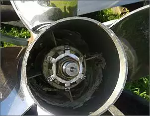

Dieses Sicherungsblech wurde SO von einem Monteur einer Bootsmotorenwerkstatt verbaut:
Hits:	210
Größe:	85,3 KB
Entweder ist er zu blöd die Funktionsweise dieses Sicherungsbleches zu verstehen oder er hatte schlicht keine Lust gewissenhaft zu arbeiten
So verbaut ist es egal ob das Sicherungsblech montiert ist oder man sich mit der Hand vor den Arsxx fasst.
Gruß Lutz
Nur Tonic ist Ginlos.

Nochmals meine Frage zu meinem Z-Antrieb:
Bild1 : meine Wapu - laut Techniker angeblich original Mercruiser Wapu-Kit.
Auf meinem Impeller befindet sich die Nummer BMC025709
Die im Netz angebotenen Original Quicksilver Kits (Bild 2) besitzen eine nach innen vergrößerte 1. Dichtung.
Frage: Hat der Techniker den richtigen und Original Mercruiser Wapu-Kit verbaut?
Bild 3 zeigt meine Metalldichtung der Wapu. Sie ist ab der Mitte nach oben verbogen.
Ggf. hat der Techniker bei der Demontage der Dichtung die verbogen.
Ich habe bewusst die untere Dichtung nicht aufgelegt, um den Spalt am planen Z besser darstellen zu können.
Was, wenn die Dichtung doch schon so drin war und/oder ggf. die Wapu-Schrauben vom Techniker nicht vollständig (siehe Anlasser!) angezogen hatte.
Oder kann man davon ggf. ableiten, das die 3 Dichtungen nicht in der richtigen Reihenfolge aufgelegt wurden, oder etwas anderes? Schade, ich wäre gerne beim Zerlegen des Z dabei gewesen.
Matthias

Ja was wäre wenn der Hund nicht geschissen hätte, dann hätte er den Hasen gekriegt, da hilft nur von vorne neu anfangen.
Die ganze Geschichte ist diagnosemäßig von Anfang an von vorn bis hinten vergeigt worden, mein Boss hätte mich da früher für ein so sinnloses drauflos basteln gefragt, ob ich sie noch alle auf die Reihe hätte,
jetzt hilft nur erstmal das Ding nach Anleitung auseinander bzw. zusammen zu basteln
http://www.youtube.com/watch?v=tiCgHTrMKTw
http://www.youtube.com/watch?v=jXq35NOX8kw
und noch mehr Beispiele,
gruss dieter
