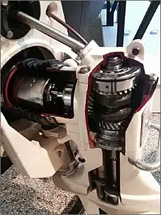

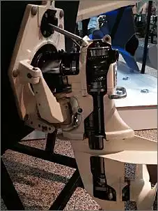

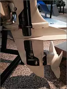

Interessante Bilder eines z-Antrieb in einem anderen Bericht gefunden !Klicken Sie auf die Grafik für eine größere Ansicht
Hits:	109
Größe:	124,9 KB
ID:	577735Klicken Sie auf die Grafik für eine größere Ansicht
Hits:	115
Größe:	122,7 KB
ID:	577736Klicken Sie auf die Grafik für eine größere Ansicht
Hits:	136
Größe:	124,9 KB

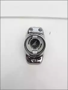

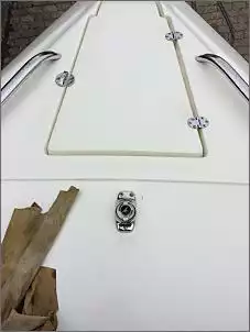

Gib es bei der Steckdose für das toplicht keinen schutzdeckel ?Klicken Sie auf die Grafik für eine größere Ansicht

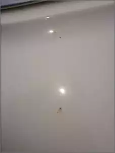

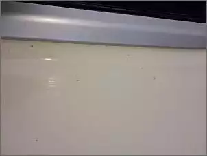

Außerdem hab ich so braune Flecken auf dem Deck ! Die gehn ned Weg ! Hast du einen Tipp! Klicken Sie auf die Grafik für eine größere Ansicht
Hits:	194
Größe:	12,9 KB
ID:	581254Klicken Sie auf die Grafik für eine größere Ansicht
Hits:	174
Größe:	21,0 KB
ID:	581255Klicken Sie auf die Grafik für eine größere Ansicht
Hits:	173
Größe:	22,2 KB

versuche es mal mit einer Politur mit Schleifpartikel - zB "Menzerna FG500".
Außerdem hab ich so braune Flecken auf dem Deck ! Die gehn ned Weg ! Hast du einen Tipp! Anhang 581254Anhang 581255Anhang 581256
