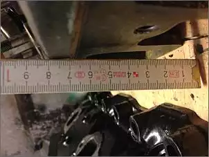

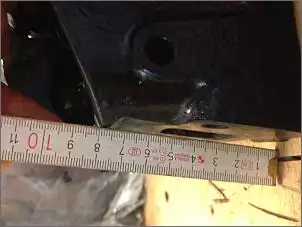

Mahlzeit
So neue Zylinderköpfe (gebrauchte) sind da und werden jetzt erst mal ordentlich geprüft und zerlegt.
Jetzt sind die nicht genau gleich mit meinen alten Siehe Fotos.
Ich kann sie dennoch benutzen oder ????
Nicht das ich jetzt alles umsonst mache und die Ansaugbrücke passt dann nicht mehr oder ich bekomme Probleme mit der vorhandenen Krümmer Dichtung.
Gruß ThomasKlicken Sie auf die Grafik für eine größere Ansicht

Hallo Thomas,
stell die mal gerade auf die Dichtfläche, also auf die Ventile.
Dann schraub die beiden mittleren Stehbolzen der Brücke ein, und schau Dir den Winkel an.
Der muß bei Deinen alten und neuen Köpfen gleich sein.
Beim V8 gibt es da unterschiedliche Köpfe, ........ beim V6 weiß ich das nicht
Gruß Alex

Hey
Zylinderköpfe Passen 😀
Hab jetzt alles zusammen morgen soll zusammen gebaut werden.
