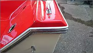

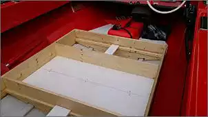

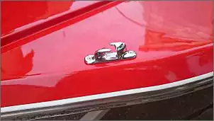

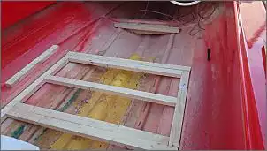

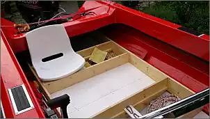

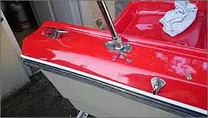

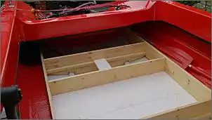

So heute habe ich die Schuerleiste fertig drangenietet Alle 360 nieten sind wieder drin Ahbe fertig zumindest die Niterei hat ein Ende. Die Beschlähe habe ich auch weiter angeschraubt, die sind jetzt alle dran nur noch nicht ganz fest geschraubt.Zu, festschrauben brauch ich aber hilfe ganz alleine geht das nicht.
Dann habe ich begonnen aus dicken Fichtelatten ein Unterkonstruktion für den Boden zu bauen. Der alte Boden war aus 22 mm Siebdruckplatte mit Gummibelag drauf meiner ansicht nach viel zu schwer.
Die Sitzmöbel habe ich mal versuchsweise raingestellt. Siehr schon wieder nach boot aus.

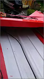

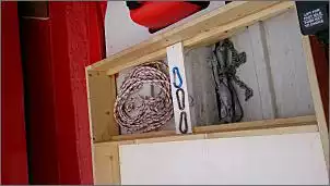

So hier ein paar Bilder von meinem Innenausbau. In der Form und Funktion bin ich damit zufrieden.Lediglich das was jetzt aus Holz ist wird auch aus den Kunststoffplatten, Formacell gebaut. Das Material ist leicht, Wassefest und lässt sich einfach be bzw verarbeiten.

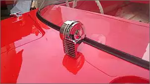

So ist schon ein jahr her das hier etwas geschrieben habe naja soooo viel ist ja nicht merh zu machen.Aber kleinigkeiten gibt es immer.
Ein Suchscheinwerfer hab ich montiert. Der sieht gut aus aber ob der aus was bringt weis ich nicht das wird sich zeigen.
Und eine Halterung für das Rundumlicht und den enterhaken musste her.
Ein Kielschutz hab ich noch angebracht Keelguar war mir zu teuer. Ich habe ein Fahrradreifen genommen, den Draht außenrum weggeschnitten und alles sauber mit Sikaflex an mein Boot geklebt.
