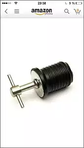

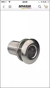

Ich würde den Trest gerne nochmal ausgraben Namensvetter. Ich hab meinen gleich ausgebaut, aber mir gefällt die Konstruktion nicht wirklich.
Was haltet ihr davon das durch sowas zu ersetzen?

diese Gummistopfen die zusammen gezogen werden, wurden früher in den alten Booten oft verwendet. Funktioniert aber das neue Schraubsystem finde ich persönlich besser. Ich setz die Schraube immer mit etwas Fett ein. Hab nie Probleme.
Viele Grüße, Marcus

Für mich spricht folgendes gegen die vorgeschlagene Lösung:
1. In der Borddurchführung sind 2 Stege zum gegenhalten bei der Montage eingegossen. > Verhindern daß der Stopfen eingeschoben werden kann.
2. Die Mutter die von innen gegengeschraubt wird erfordert einen grösseren Abstand vom Boden wie der normale Bilgenstopfen > Mehr Wasser bleibt in der Bilge stehen.
3. Der kleinen Knebelschraube würd ich nicht übern Weg trauen. Wenn das M4 Gewinde, welches sich im innern des Stopfens befindet, durch einen Schlag von aussen abbricht hast du Land unter! Auf den 1/2 Zoll Stopfnen kannst du draufhauen wie ein blöder und es passiert nix.
Nur meine Meinung!
