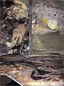

Zitat von Michel1991 Beitrag anzeigen
LAnhang 487021
Leider ist das ganze ziemlich zugebaut, daher kann man von innen nicht besonders viel erkennen.
l
hier kann man doch erkennen, dass die Stringer an die Motorwanne verbunden sind....

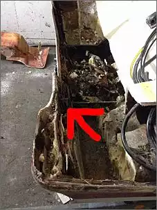

J, die Motorwanne von innen links und rechts der Spiegelknie (also da wo ich nicht hingucken, geschweige denn arbeiten kann) an den Spiegel angeklebt und zusätzlich mit Sika oder ähnlichem festgeklebt.
zeig doch mal, richtig versteh ich das nicht...
Hits:	139
Größe:	87,1 KB
Gr€€ts Stefan

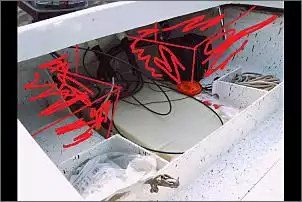

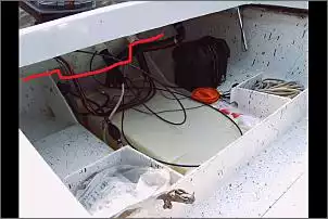

So ich hab's mal versucht darzustellen.
Die rote Linie zeigt im welchen Bereich die Oberschale an den Spiegel laminiert ist. Das zweite Bild soll zeigen wie mein Boot aussieht und darstellen, dass ich dort nicht arbeiten kann wo es anlaminiert ist.
Hits:	89
Größe:	60,1 KB
Hits:	75
Größe:	70,5 KB

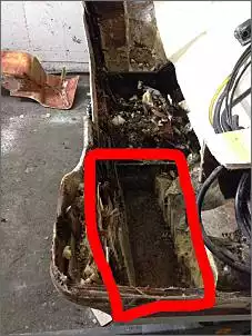

So heute ging es weiter. Oberschale ist runter und ein Teil vom Spiegel ist ab. (eig viel er mir fast von alleine entgegen).
Wie geht es mit den Stringern weiter? Muss ich die absägen und hinterher wieder anlaminieren? Und auf dem zweiten Bild ist noch ein dünner GfK Boden. Den auch ein Stück weiter vorne absägen und hinterher wieder ran?
Geht der Spiegel noch weiter unter dem Boden?
Hits:	110
Größe:	74,6 KB
Hits:	111
Größe:	73,2 KB
Hits:	115
Größe:	103,7 KB

hol alles raus bis du auf den Bootsboden kommst...
schneide die Spiegelknie von dem äußerem Laminat aus gesehen bis zum Bootsboden runter und nach vorne soweit ab, damit du soviel Platz bekommst, der für die Stärke der neuen Spiegelplatte reicht...
die neue Spiegelplatte muss von der Stärke/Dicke zwischen den Stringern und dem äußeren Laminat reinpassen...
hab dir mal ein pic von meiner Spiegelresto angehängt, die Knie sind "etwas" dicker als deine, prinzipiell siehst du aber was ich meine....
Hits:	146
Größe:	32,6 KB
