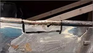

Alt 26.06.2015, 20:05

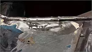

Und weiter:

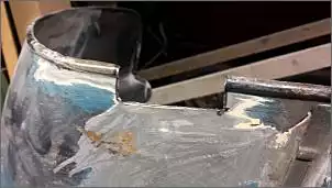

Einige kleine Durchrostungen musste ich beseitigen.
Warum ist der Falz an der Außenkante betroffen, das macht
es leider schwierig.
Hits:	86
Größe:	81,9 KB
Erstmal raustrennen
Hits:	77
Größe:	75,4 KB

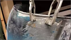

Dann ein passendes stück Blech biegen und mit Gripzangen
an Ort und Stelle haltern
Hits:	80
Größe:	77,3 KB
Dann verschweißen und in Form schleifen
Hits:	81
Größe:	84,2 KB

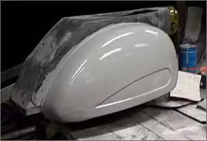

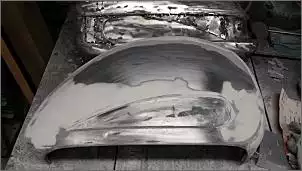

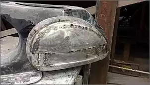

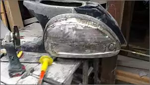

Die Seitenhauben war ein besonderes Projekt.
Der Knick am Übergang von der Seite nach oben soll
weg, soll rund werden. also als erstes einen Blechstreifen
innen einschweißen
Hits:	87
Größe:	90,9 KB
Dann das übeflüssige Blech raustrennen
Hits:	79
Größe:	83,5 KB

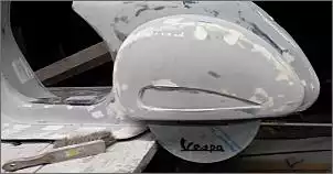

Gleichzeitig wollte ich die Sicke im unteren Bereich verändern.
Da Piaggio anfangs Flugzeuge baute sollte da der Querschnitt
eines Flügels hin. Dafür habe ich Bleche ausgeschnitten und
angeschweißt
Hits:	80
Größe:	85,2 KB
Und später alles verspachtelt und gefüllert
Hits:	85
Größe:	60,9 KB
Hits:	78
Größe:	89,1 KB

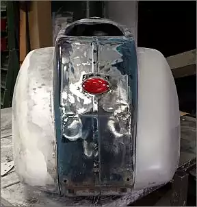

Der erste Teil vom Heckumbau.
Das Heck soll rund werden und das Kennzeichen nach oben.
Also, ein paar Schnitte mit dem Winkelschleifer, etwas schweißen
und spachteln.
Hits:	73
Größe:	101,3 KB
Hits:	72
Größe:	82,4 KB
Hits:	68
Größe:	101,0 KB
Hits:	74
Größe:	71,0 KB

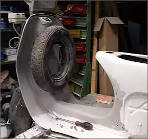

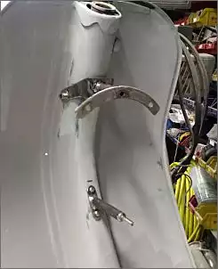

Nun hat sie einen custom made Reserveradhalter bekommen.
Hits:	65
Größe:	88,2 KB
Hits:	67
Größe:	71,7 KB

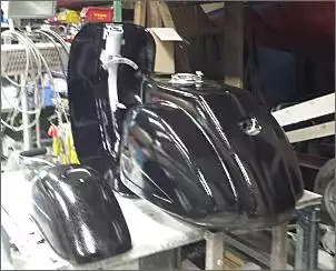

Und zum aufspüren allerletzter Fehlstellen erst eine Schicht
weißen und dann schwarzen 2K Lack gerollt.
Hits:	62
Größe:	57,1 KB
Hits:	71
Größe:	87,3 KB
Hits:	70
Größe:	120,4 KB
Nach dem nächsten Schleifgang weiß ich mehr

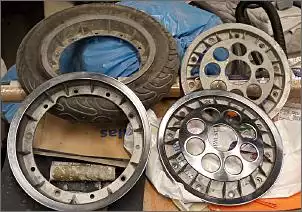

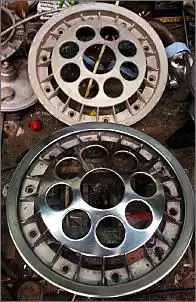

In den letzten drei Wochen ging es an der Custom Vespa weiter:
Die seltenen und gammeligen Faco Felgen sind nun teilweise poliert.
Hits:	69
Größe:	134,9 KB
Hits:	69
Größe:	124,8 KB
War ein hartes Stück arbeit, Felge 2 ist natürlich auch fertig

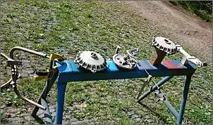

Alt 19.07.2015, 17:58

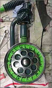

Das Lenkrohr ist zerlegt und liegt zusammen mit vielen
Teilen auf einem großen Haufen gestrahlter und vorbereiteter
Teile die später noch Lack bekommen.
Hits:	60
Größe:	126,2 KB
Hits:	62
Größe:	84,6 KB

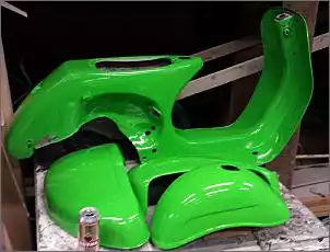

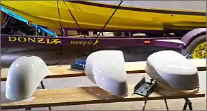

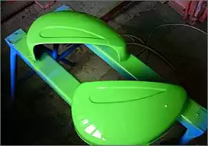

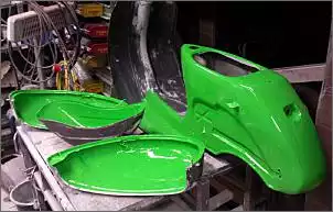

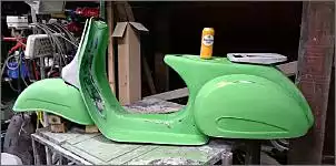

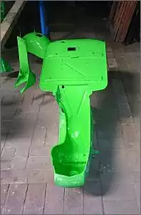

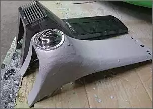

Dann habe ich die Seitenhauben innen mit 2K Lack gerollt.
Da ich zuviel angerührt hatte hab ich einen Teil der Karosse
gleich mitgerollt. Wollte feststellen ob mir die Farbe, Gelbgrün
bzw Apfelgrün, gefällt.
Hits:	73
Größe:	93,5 KB
Da ich die Farbe rattenscharf finde hab ich mal alles gerollt
um es auf michj wirken zu lassen - GEIL
Hits:	75
Größe:	88,7 KB

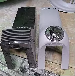

  #112

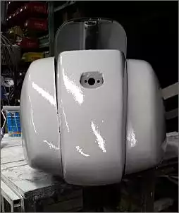

Alt 19.07.2015, 18:05

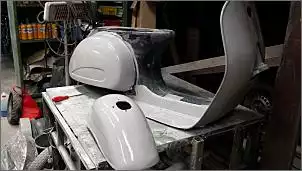

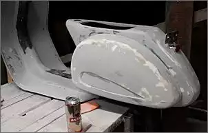

Nach dem finalen feinschliff habe ich heute die Teile
zusammengelegt. Im August werde ich sie lackieren
Hits:	67
Größe:	66,6 KB
Hits:	70
Größe:	85,5 KB
Ein paar weitere Kleinteile sind auch schon fertig geschliffen
und bereit zum lacken.
Hits:	68
Größe:	87,2 KB

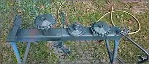

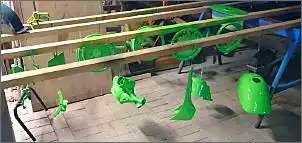

Also ran an den Granirgrauen 2K Lack vom Fahrwerk
Hits:	76
Größe:	150,4 KB
Hits:	77
Größe:	103,6 KB

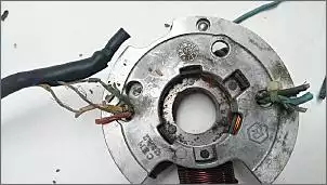

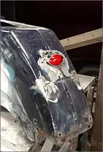

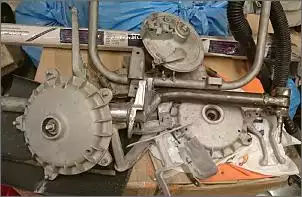

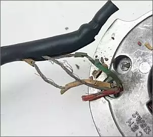

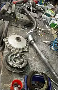

Und das Geheimniss der Fehlfunktionen der roten kleinen
Vespa habe ich gefunden. Ich habe mir einen passenden
Polradabzieher gegönnt und dann kam das Grauen ans Tageslicht:
Hits:	81
Größe:	69,6 KB
Hits:	79
Größe:	68,2 KB
Mit den Kabeln kann das Ding nicht funtzen.....

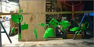

Alt 22.07.2015, 06:31
Soooo grün....
Hits:	83
Größe:	69,8 KB

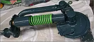

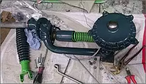

Uund das Lenkrohr ist fast fertig.
Leider hatte ich den falschen Bremszug im Regal liegen
Hits:	72
Größe:	58,1 KB
Hits:	72
Größe:	73,7 KB

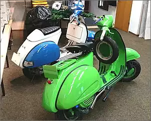

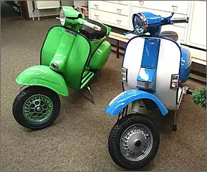

Mal ein paar Aktuelle Bilder der beiden PXen
Hits:	122
Größe:	191,7 KB
Hits:	114
Größe:	196,0 KB
  #122
Alt 05.11.2015, 11:12
ferenc ferenc ist offline
Registriert seit: 18.02.2012
Beiträge: 4.537
Die blau-weiße ist wirklich schön, da fehlt nur noch der richtige Dekor.

welchen Lack hast Du für die Fahrwerksteile verwendet?
Arno
  #125
Alt 05.11.2015, 19:04
Arno,
2K Autolack habe ich da genommen. Vorher alles
vernünftig grundiert und geschliffen.
