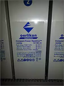

Hi
wir waren gestern mit der Feuerwehr in der großen Softwwarefirma die bei uns am Ort ihr Datacenter hat zur Besichtigung.
Dabei haben wir auch die USV anlage und die Pufferbatterien besichtigt.
Hab mal von einer Batterie das Typenschild photographiert.
Hits:	72
Größe:	46,7 KB
interesannt sind die angaben das 80AH entnommeen werden können (gut die Spannung ist dann extrem tief aber auch noch nicht dramatisch.
die Batterien waren in großen Blöcken in Reihe geschaltet um eine hohe Spannung für die USV zu erzielen und danach die Blöcke Parallell umd den Strombedarf zu decken.
