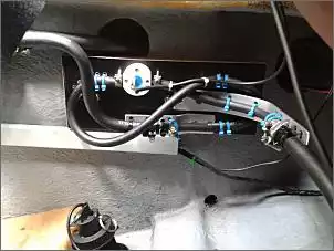

hmm.... bei mir muss ich auch den querschnitt runterfahren....aber lang nicht so weit... bei mir gehts auf 6mm .... janu .... jedenfalls hier nu noch das angekuendigte bild (endlich...) vom einbau meines sensors. das ganze konstrukt eigentlich nur deswegen, damit der sensor zwar fixiert, dennoch aber von den schweren dicken schlaeuchen entlastet ist .... gleichzeitig natuerlich die erst reduktion auf 6mm und anschliessende steigerung wieder auf d originalschlauch.
so koennte man im defektfall mit einem handgriff den originalschlauch zur benzinpumpe (rechts) einfach wieder auf den benzinfilter stecken und die gesamte Apparatur ist wieder auf null zurueckgeruestet...Klicken Sie auf die Grafik für eine größere Ansicht

Hilter Royal 790 Hilter Royal 790 ist offline
Registriert seit: 04.01.2009
Ort: Gröbenzell bei München
Beiträge: 263
Boot: Hilter Royal 790 mit Volvo Penta 280 SP/PT und 6,7 GM HP
227 Danke in 153 Beiträgen
Ich hab mir das gleiche Teil bestellt und mal so getestet und den gleichen Versuch wie Jürgen gemacht und nichts festgestellt, das könnte funktionieren. Hast du das Kabel verlängert oder wo hast du das Kästchen hin gebaut ? Hast du die Einbaulage wie sie angegeben ist beachtet ?

ich habe einen Bugtank und konnte den Durchflußmesser nahe am Amaturenbrett einbauen. Die Einbaulage habe ich beachtet.
Fest eingebaut habe ich die Anzeige noch nicht.
