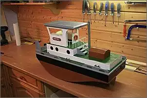

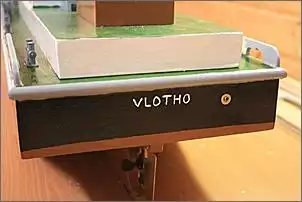

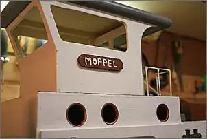

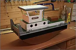

Heute ging es nur langsam weiter, da einige Teile noch frisch lackiert sind, und auf Trocknung warten
Aber die Poller sind montiert, die Reling gestrichen, die Bullaugen ausgesägt und mit Kupferfarbe angemalt.
Seinen Namen hat der Tug heute auch bekommen: MOPPEL
Ebenso seinen Heimathafen

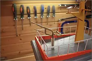

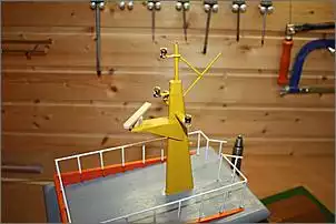

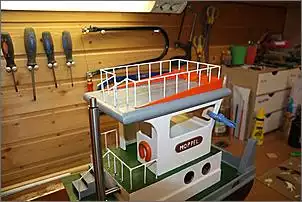

Jetzt, wo ich das Löten von Messing einmal ausprobiert habe, stelle ich fest:
Es hält
Also wird auf dem Aufbau fleißig weitergelötet. Heute war die Reling oben dran.

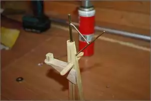

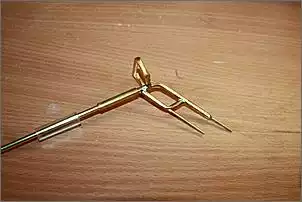

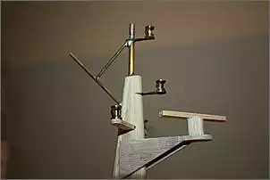

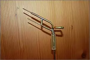

Eigentlich sollte das Modell gar nicht so detailliert gebaut werden. Eher robust...
Aber da ich mit dem Löten eine neue Arbeitsweise entdeckt habe, kommt auch ein ordentlicher Sigmalmast auf den Dampfer:
Ein paar Holzreste, ein Stück Halbrundstab und ein büschen Frickelei
normaler Lötkolben oder Flamme??
Peter
  #115
Alt 10.01.2013, 14:46
Benutzerbild von Mücke
Mücke Mücke ist offline
Registriert seit: 11.07.2010
Ort: Herford
Beiträge: 2.885

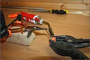

Mit Flamme. Ich hab das mit meinem uralten 30 Watt Lötkolben versucht - keine Chance
Jetzt nehme ich einen einfachen Brenneraufsatz auf Kartusche. Leider fehlt mir dabei oft die dritte Hand. Ich hab schon alles Mögliche angesengt, weil ich es zum Stabilisieren dadran gelegt habe
Sind aber die ersten Versuche mit dem Löten von Messing. Braucht noch viel Übung.......

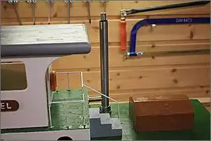

Der Signalmast ist robust mit 2 Schrauben montiert und bekommt so langsam Farbe

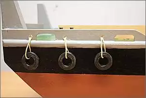

Aus ein paar ausrangierten Spielzeugautos habe ich mir die Fender gemopst

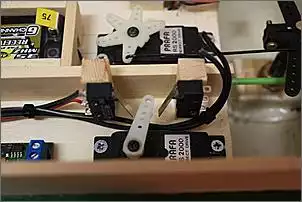

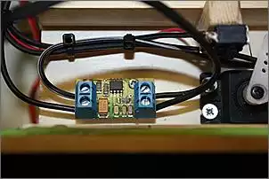

Für eine Sonderfunktion ( später mehr ) brauche ich einen weiteren Schaltkanal. Voila, ein Zweikanalschalter der Marke "OLDSCHOOL"

SO sieht bei mir die dritte Hand aus

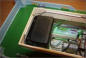

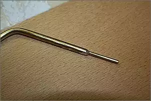

Das Ergebnis dieser Halterkonstruktion ist der Werfer des noch zu bauenden Löschmonitors. Langwierige Studien ( in der Badewanne ) haben ergeben, das der Löschstrahl bei einem 3 mm Rohr nicht weit genug reicht, um Passanten am Ufer naß zu spritzen
Daher die Verjüngung auf ein noch kleineres Rohr.
Hits:	21
Größe:	92,9 KB
Dieses unscheinbare Bauteil
Hits:	30
Größe:	79,5 KB
wird in Verbindung mit dem ausrangierten Lautsprecher einer alten Freisprecheinrichtung zu einem eindrucksvollen Nebelhorn
