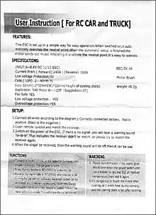

Ähm, dass war jetzt der BrushlessRegler, stimmts??? Biep-Biep-Biep, damit will er Dir sagen er ist bereit... Was passiert wenn Du nun ganz leicht Gas gibst???
Nein ist der Regler für den Bürstenmotor.
Wenn ich ganz leicht Gas gebe passiert... nichts
Und wenn ich richtig Gas gebe auch nichts
Aber er spricht konstant mit mir... Biep-Biep-Biep
Deswegen habe ich dann schluss gemacht und bin nach oben gegangen...

Wenn er die ganze Zeit Biep-Biep-Biep macht, also Biep-Biep-Biep-Biep-Biep-Biep-Biep-Biep-Biep, dann ist er wahrscheinlich in der Schutzabschaltung... Also entweder kennt er die Hebel/Servo,-Wege Deiner Fernsteuerung nicht, oder Du hast sonst was falsch gemacht...

Ich finde keine Anleitung für den Regler Aber ich schätze, klingt fast so, als wenn Deine Servo/Hebel,-Wege nicht richtig Programmiert sind... Dadurch steht der Regler wahrscheinlich auf Gas-Stellung und dann geht er in die Schutzabschaltung...
Muss die Anleitung irgendwie finden...

Der piept sobald er am Strom ist. Ich kann ja mal die englische Anleitung hoch holen und einscannen... Wer kann den englisch???
Das wäre geil !!!
Das wäre geil !!!
Scann mal... Dafür reicht mein Englisch meistens...
Hits:	16
Größe:	73,0 KB
