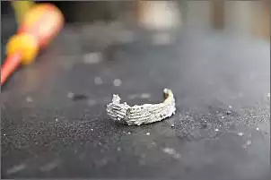

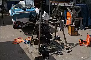

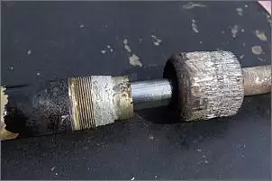

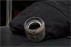

Oh mann, wie so oft im Leben .. der erste Trimmzylinder ging geschmeidig zu wechseln und man denkt sich der Zweite kann jetzt nur schneller gehen, man weiß ja wie es geht ..
Hits:	99
Größe:	125,3 KB
ID:	624900 Klicken Sie auf die Grafik für eine größere Ansicht
Hits:	82
Größe:	116,7 KB
ID:	624901 Klicken Sie auf die Grafik für eine größere Ansicht
Hits:	87
Größe:	96,3 KB
Das Alu vom Rohr und der Überwurfverschraubung hatten sich komplett miteinander verbunden und ließen sich nur mit großer Hitze und Zange (neudeutsch für Gewalt) öffnen.
Das Gewinde ist dabei fast zur Hälfte in der Verschraubung stecken geblieben, also beim Aufschrauben abgeschert.
Die Dichtungen und O-Ringe haben die besten Tage definitiv hinter sich. Der kleine im 2.Bild fehlende O-Ring hatte sich bereits beim Öffnen in seine Bestandteile aufgelöst und die Anderen sind entweder ausgehärtet oder haben sich soweit zurück gezogen das der Name U-Ring wohl passender wäre.
Der Trimmzylinder, bzw. das Gehäuse ist zwar hin und Ersatz kostet bei den alten PreAlphas leider eine Menge Geld aber eine andere Wahl hatte ich auch nicht. Defekt war er vorher auch schon. So viel weiß ich jetzt nach dem Öffnen.
Den Lack hat es natürlich auch vollkommen zerstört aber ohne massiven Schraubstockeinsatz war nix zu wollen bei der Aktion. Erstaunlich, das es das Rohr nicht verformt hat dabei. Der innere Stahlzylinder läßt sich nach wie vor schön .. ähem .. saugend einführen.
Und hier noch ein paar Preise zum auf der Zunge zergehen lassen:
Dichtsatz pro Zylinder umme 100 Euronen.
Trimmzylindergehause umme 250 Euronen.
Ein Zylinder komplett umme 400 Euronen.
Man stelle sich vor 2 tauschen zu müssen. Bei über 800 € würde ich wirklich ins Grübeln kommen.
Zum Glück war die schwarze Macht mit mir ..

Trimm ist wieder frisch wie am ersten Tag!
Die Wartezeit hab ich mit dem Entfernen von drei Schichten AF verbracht .. über Kopf zwei Tage lang schleifen, meine Schultern sagen Dankeschön.
Aufgetragen habe ich dann VC-Offshore in weiß. Naja, selten so ein komisches weiß gesehen. Bin mal gespannt ob sich das noch nen bißchen verfärbt durch schnelles Fahren.
Soll ja angeblich ..
Noch den Antrieb poliert und versiegelt und ab gings ins Wasser.
