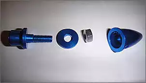

Ich glaube die werden von vorne eingepresst und das Weibchen bekommt die kleine Hülse
Was aber so garnicht hinhaut ist dieser Spinner.
Selbst wenn ich das Teil passend ausbohren könnte,
was wohl nicht geht da die Nabe kein Vollmaterial ist
bleibt nicht genug Gewinde übrig um den Konus auf zu schrauben wenn der Prop dazwischen ist

Ja Du Nase - ist Deine Knipse kaputt daß man mal einen Eindruck von den Einzelteilen und dem Montageversuch kriegen kann??

Von der Wundertüte passt auch nix!
Maaaaan!

Ok, verstanden. Der Prop wird von der Mutter fixiert und nicht vom Prop. Das sieht doch gut aus.
Den Spinner würde ich mir verkneifen, durch das Klemmen mit der Made wird er nicht zentriert sitzen und Vibrationen verursachen.
Kannst Du den Gewindetyp bestimmen, dann flitz ich mal in den Keller zwecks Inventur...

Ich hab grad noch mehr verstanden - der Prop ist zu schmal, gelle?
Zeig mal die Einzelteile so, daß man Gewinde erkennt.
Hat der Spinner noch Gewinde innen drin?
Und passt die Scheibe auf die andere Seite vom Prop und gäbe dann mehr Gewinde frei?

Wat für ne Made
Der Konus wird auf das Gewinde geschraubt...
Schlüsselweite der Mamma ist 10mm, also wird das wohl M6 Gewinde sein.
Das Loch vom Prop hat ca. 3mm, passt also direkt auf die Motorwelle,
aber eben nicht auf die 6mm der Aufnahme und auf 6 aufbohren is nich weil siehe Bild

Ach so - dann hast Du falsch bestellt...
Ich hatte Dein Problem anders interpretiert und jetzt vermutlich verstanden.
Gehen wir beide morgen mal bei Staufenbiel shoppen?
Made scheint im Spinner zu sitzen zwecks Klemmbefestigung.

Das kleinere von den blauen Teilen - passt das nicht als Adapter, wenn Du den Prop aufbohrst?

Welche Steigung/Durchmesser hat der Prop?
Hatte ich auch schon verlinkt, du hörst mir mal wieder überhaupt nicht zu!
http://www.hobbyking.com/hobbyking/s...idProduct=8006
Ich brauche eine mit 14cm Durchmesser und dann noch eine mit 18cm am liebsten als 3Blatt.
Da hab ich die hier geordert
http://www.hobbyking.com/hobbyking/s...idProduct=8092
Die ist aber noch dicker, da bleibt grad mal genug Fleisch für die Mama

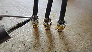

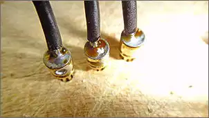

So übel hab ich mir am Herrentach noch nie einen gelötet...
Aber ist ja auch egal bei dem Pimmelwetter.

Gibt es einen Trick wie man überschüssiges Lot, was außen dran klebt, wieder wech kriegt?
Ich schaffe es nur das Zeug einmal umrum gleichmäßig zu verteilen...

Nur mit ner Lotabsaugpumpe oder einer völlig verdreckten Lötspitze - letzteres würde ich mir nicht wünschen...

Entlötsauglitze!
Oder einen Tropfen draus machen und abschlagen. Einfach den Stecker dann auf die Unterlage dotzen.
Ja. Entweder mit Entlötpumpe oder mit Entlötlitze. Die saugt das überschüssige Lot auf.

Okay, dann gebe ich mir einfach in Zukunft etwas mehr Mühe...
Die Stecker bekommt man übrigens prima in die Plastikhülsen gepresst
wenn man ein Paar nackte Gegenstücke aufsteckt und sich dann mit 85KG Kampfgewicht drauf stürzt.
Also erst die Kabel durch die Hülsen führen, dann Stecker anlöten
und anschliessend von vorne samt Gegenstücke einpressen - jo, so macht man das!

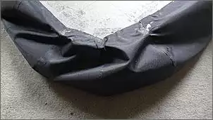

Der Onkel ist nun am absoluten Tiefpunkt von der Projekt angelangt.
Die Schürze.....son Hals!
Das sieht aus wie hingerotzt und ich kriege es nicht besser hin, keine Chance.
Kack Stoff!

Nähen wäre wahrscheinlich besser gewesen, aber das äh...nein.
Man könnte auch alles nochmal auftrennen und frei von Kniften neu anpassen, aber das äh...NEIN.
Zum testen muss der Motor laufen damit sich die Wurst füllt, dieser Chinese macht so einen Höllenlärm das ist der Wahnsinn.
Dazu einen extrem hellen Piepston dass mir, als eh schon geplagter Tinituspatient, fast die Fontanelle explodiert.
Echt krank! Ist das normal oder nur bei dem Chinamüll so?
Vollgas hab ich mich noch nicht getraut, diese pervers hohe Drehzahl und asiatische Kinderarbeit passen einfach nicht zusammen,
der Krempel verteilt sich 1000pro bei Volllast und steckt dann in vielen Hundert Teilen in mir und der Katze.
