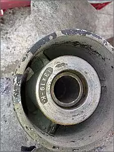

Hallo ihr zwei,
ist es denn möglich dass der Motor das falsche Typenschild trägt? Oder steht das S im Typenschild doch nicht für "Short"?
Laut liste des Händlers gab es 1985 nur einen Kurzschaftmotor mit 70PS und der Bezeichnung "CE".
Habe mittlerweile auch mal den prop demontiert. Es ist ein 13x19-K- selbiger läuft am Lotos nach Gefühl 500-800 Umdrehungen zu hoch...genau messen kann ich jedoch erst nach Umbau mit neuen DZM.
Ist es bei einem neuen Propeller dann wichtig die Steigung zu erhöhen, die Größe zu verringern oder oder oder ?
Grüße aus Warnemünde

  #114
Alt 01.07.2012, 10:41
Benutzerbild von v-sprint
v-sprint v-sprint ist offline
Registriert seit: 13.11.2006
Beiträge: 2.281
1.995 Danke in 1.267 Beiträgen
Wenn Du mit dem Prop. 54km/h erreichst, überdreht dein Motor auf keinen Fall.
Dein Motor darf 6000U/min drehen (zumindestens die 70er die ich kenne).
Ich schätze, dein Motor dreht mit dem Prop <5500U/min.
Stelldoch mal ein Bild vom Typenschild ein.
Das S-muss nicht unbedingt für Kurzschaft stehen, oder das Bracket wurde mal getauscht (z.B. weil der PT defekt war oder nachgerüstet wurde)
Genaue Prop Empfehlungen kann man nur geben, wenn man die genaue Drehzahl kennt.
1" mehr Steigung verringert die Drehzahl um ca. 200-300U/min (wenn der Durchmesser gleich bleibt)
1" weniger Steigung erhöht die Drehzahl um ca. 200-300U/min ( " )
Sollte dein Motor unter 5000U/min drehen, würde ich einen Prop mit 17" Steigung testen (Yamaha K-Reihe)
Gruss Stephan

Zitat von v-sprint Beitrag anzeigen
K ist das Baujahr
Hast du einen Trimmschalter an der Motorwanne?
Muss nicht zwingend sein, hatte mein 80 Ps ähnlichem Baujahr auch nicht.
Aber auf dem Motorblock sollte man ebenfalls eine Motornummer finden, die man mit dem Typenschild vergleichen kann.
  #121
Alt 01.07.2012, 20:24
Beiträge: 2.281
Da hat sicherlich mal jemand den Powertrimm samt Bracket eingebaut, da dein Motor wohl ursprünglich keinen PT hatte.
Der Teilespender war dann wohl ein Kurzschaft (S)
Gruss Stephan
  #122
Alt 01.07.2012, 20:27
Benutzerbild von Fischkoeppe
Fischkoeppe Fischkoeppe ist offline
Registriert seit: 17.10.2011
Ort: Randberlin
Beiträge: 325
Boot: Lotos 1 (85HP); Anka und Dreikieler
184 Danke in 104 Beiträgen
...danach suche ich seit einiger zeit krampfhaft, habe aber bisher nichts entdeckt.
Grüße- Sebastian
Fishing is life, the rest just details!
http://teambockwurst.blogspot.com/
  #123
Alt 01.07.2012, 20:29
Beiträge: 2.281
Am Kopf gibt es einen Froststopfen, dort könnte eine Nr. eingeprägt sein.
Gruss Stephan
  #124
Alt 01.07.2012, 20:37
Ort: Randberlin
Beiträge: 325
Ahoi,
Ist dier stopfen auf der Seite des Propellers also
gegenüber der vergaserbrücke?
Dank dir erstmal- evtl. Klärt sich ja alles. Nicht dass ich am Ende Diebesgut umher Kutsche.
Grüße- Sebastian
  #125
Alt 01.07.2012, 20:55
Ort: Randberlin
Beiträge: 325
Ahoi,
so langsam passt alles zusammen- der Händler am vergangen Donnerstag zeigte mir Bilder von einer "Classic Serie" oder sowas in der Art wo genau die Haube stimmte- nur die Leistung nicht. Jetzt google ich nach 85PS Motoren und finde meine Haube gleich mehrfach...sogar CDI und Vergaserbrücke 1:1 wie bei meinem Motor.
Erfreulich dass er vielleicht mehr Saft hat, unerfreulich dass ich nicht weiß was ich dort gekauft habe.
Grüße- Sebastian
