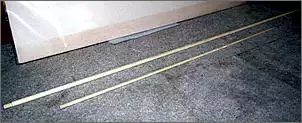

Hallo liebe Leute,
es ist mal wieder ein bisschen was passiert.
Masten:

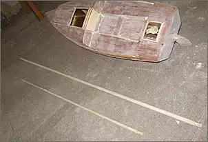

Das Schleifen der Masten ging überraschend problemlos und schnell. Ich habe mir ein paar schöne Fichtenleisten in meiner Werkstatt rausgesucht und diese passend zurecht gesägt. Anschließend mit dem Einhandhobel eine grobe 6 kantige Form rausheholt und die Masttopen schon mal grob vorverjüngt. Zuhause auf dem Balkon habe ich die Rohlinge dann in meinen Akkuschrauber eingespannt, das Schleifpapier flächig rundherum festgehalten und Vollgas gegeben. Hat zwar gewackelt wie blöd, aber die Dinger sind wirklich schön rund geworden. Hat pro Mast nur etwa 10 Minuten gedauert. Durchmesser oben 6 und 5mm, unten 12 und 9mm.
Dann kam gestern der Grobschliff des Rumpfes. Ist schon traurig wenn die schöne glänzende Oberfläche verschwindet und das Matte wieder durchkommt. Jetzt ist dafür alles schön glatt und alle Epoxy Nasen sind rausgeschliffen. Aber es dauert ja nicht lange, dann folgen Feinschliff und Sprühlack. Mal sehen wie ich das hinbekomme, mit der Spraydose bin ich nicht der Beste.
Ansonsten: die Lukendeckel haben jetzt eine Furnierschicht Fichte bekommen. Anfangs wollte ich das Kajüdtach eigentlich weiss machen und die Deckel Okume Natur, aber nun wird es natür und die Deckel als Kontrast Fichte.
Ja, so langsam nähere ich mich dem Ende. Ich bin guter Hoffnung, daß ich zum Herbsttreffen mit einem gut getrimmten Boot auftauchen werde. Ich wünschte, ich könnte schon sicherstellen dass ich auch Zeit habe.

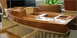

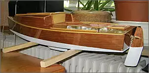

Gestern und heute wars soweit, die Abschlusslackierung stand an. Ich hatte ja schon jedesmal Tränen in den Augen als den wieder ermatteten Rumpf angeguckt habe.
Gestern Unterwasserschiff: Natürlich habe ich den Feinschliff mit 320er Papier mal wieder nicht bis zum bitteren Ende durchgezogen so dass die Sprayerei die Schleifspuren vom 80er und 120er Grobschliff nicht ganz verdeckt hat. Aber sonst ging es ganz gut. Das matte Weiss sieht richtig gut aus.
Heute alles über Wasser: Es wollte und wollte heute nicht mehr aufhören zu regnen und zum Sprayen auf dem Balkon wars einfach zu feucht. Ich war schon drauf und dran in meine Werkstatt zu fahren um es dort zu tun. Glücklicherweise viel mir beim Wühlen in meiner Kiste noch eine halbe Dose Bootslack in die Hände, da habe ich beschlossen das Ding zu pinseln. Das geht auch in der Wohnung, ich mag den harzigen Geruch ... im Gegensatz zu dem Gestinke mit der Spraydose. Flüssiger Bootslack schafft auch fast die Schleifspuren weg.
Das Endergebnis seht ihr in den Bildern ... ist echt gut geworden. Wenn nix mehr läuft, muss ich nur minimal nacharbeiten. Da sind auch zum ersten Mal die fertig furnierten Lukendeckel zu sehen. Ich fühle mich auch gar nicht unwohl, obwohl ich die Heizung angemacht habe und mir eigentlich zu warm sein müsste ... komischer Sommer.

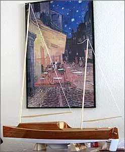

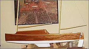

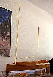

Nun, meine Fregatte ist jetzt aufgetakelt. Die Masten und Bäume sind epoxiert, stecken im Boot und die ersten Beschläge sind auch drin. Gleich werden die Ösen noch eingekebt und dann kommt der Abschlusslack. Dann verschwindet auch der Feiertag im Cockpit und ein paar kleine Macken, die der Dremel bei den Mastlöchern hinterlassen hat.
Naja, ist Endspurt.
So hier kommen erst mal die Bilder, gleich noch mal ein Post mit einer Abstimmung

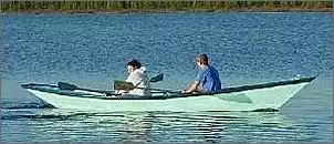

Jetzt, wo das Boot fast fertig ist, steht die Beibootfrage an. Ich kann mich nicht entscheiden und es stehen zwei mögliche Formen zur Wahl.
Ja, auch wenn ihr lacht, mein Sharpie soll manchmal ein Beiboot hinter sich her ziehen. Das gehört zur Philosophie des Entwurfs.
Was meint Ihr !
Soll es ein Skiff werden so ähnlich wie das hier?
Hits:	13
Größe:	102,7 KB
oder lieber ein Dory?
Hits:	8
Größe:	18,2 KB
Na, da bin ich aber mal gespannt. Ich hoffe, es glaubt keiner dass das Dingi bis zum Treffen fertig ist.

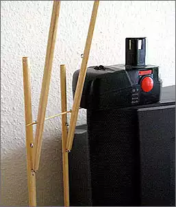

So, zurück zum Modell, heute sind die montierten Masten lackiert worden. Not macht erfinderisch, hab die Teilchen einfach an den Fernseher gehängt. Es leben die Schschlikspieße aus Bambus. ( Irgendwann während der Planung wollte ich schon mal die Masten aus den Stiften eines Bambusrollos zusammenfügen)

Mit der Motivation durch die Verrück......ähhhhh....liebenswerten Mitstreiter hast du vollkommen recht. Ohne diesen Background hätte ich mein Modell wahrscheinlich auch nicht angefangen, es als Bauruine verstauben lassen oder mir manchmal auch nur etwas weniger Mühe gegeben.
Respekt! Dein Bambus-Multimedia-Masttrocknungshalter ist patentreif!
