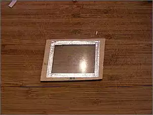

Hallo, liebe Leser,
es geht ein bisschen weiter. Nachdem ich die Mini-Kreissäge gestern an meinem linken Daumen getestet habe, durfte sie heute wieder mit vertrauten Materiealien arbeiten.
Ich habe die Fenster ausgesägt und es scheint machbar, dass ich die bündig eingesetzt bekomme.
An einem der Frontfenster habe ich schon einmal das Alutape getestet, mit dem ich gerne die Fensterrahmen imitieren möchte.
Bitte beachtet, dass bei dem Foto weder das Fenster schon richtig eingeklebt, noch eingepasst ist. Die Schutzfolie ist auch noch drauf.
Der Test sollte nur sicherstellen, dass es prinzipiell machbar ist.

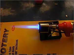

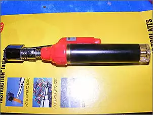

Heute ist mein Lötbrenner gekommen. Bin hellauf begeistert!
Der reine Brenner macht laut Anleitung bis zu 1300°C.
Wenn man den Gebläseaufsatz draufmacht, hat man quasi einen Heißluftfön bis 500°C.
In den Aufsatz kann man noch eine Lötspitze einschrauben, mit der man dann auch normal löten kann. (400°C)

dann kannst du ja das Hartlöten testen.
Ich bin gespannt ob dann alles funktioniert.

Ja, ich muss nur noch warten, bis das Lot und Flussmittel da ist.....

und .. mit Feuerzeuggas ??

Jo! Soll mit einer Füllung ca 60 Minuten laufen...

Um mit Silber-Hartloten arbeiten zu können, braucht es nur etwa 650°C, allerdings großflächig im Material. Wenn die Lötstelle auf über 800°C gebracht wird, verbrennt das Flussmittel und - genau - Schrott ist produziert.
Für die kleinen Teile geeigneter ist aus meiner Sicht ein Lötgerät mit 190 gr-Kartusche, Schlauch und Handbrenner wie dieses und universeller ist es außerdem.
Mit dem Gerät gelingen übrigens auch Weichlötarbeiten an Aluminium - nach ausgiebigem Üben, aber das ist ja "ein alter Hut".

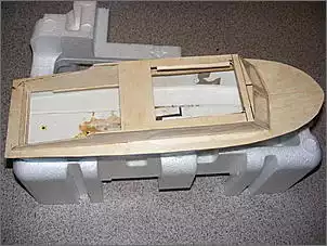

Bin wieder ein bisschen weitergekommen und so langsam fängt es an, wie ein Boot auszusehen.

Die Plicht ist herausnehmbar

Das Dach der Kajüte auch
