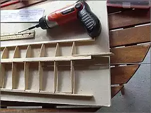

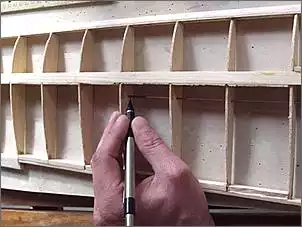

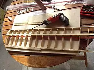

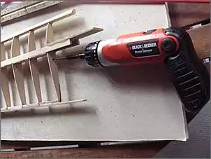

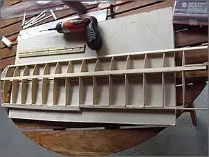

So, der Kabelkanal ist gebohrt :
Erstes Loch bohren
Hits:	77
Größe:	30,8 KB
dann das zweite und einen Draht durchstecken
Hits:	77
Größe:	36,7 KB
Damit kommt man mehr oder weniger
Hits:	77
Größe:	31,5 KB
ID:	259258Klicken Sie auf die Grafik für eine größere Ansicht
Hits:	80
Größe:	40,3 KB
gerade weiter,
und fragt sich nach dem Aufbohren, was man beim 2. Loch falsch gemacht hat
Hits:	77
Größe:	44,1 KB
Mit sonnigen Grüßen,
Clemens

Nein! Der größere Bohrer muss schuld sein!

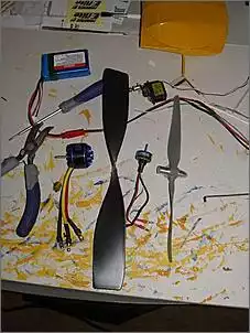

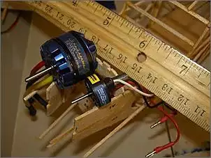

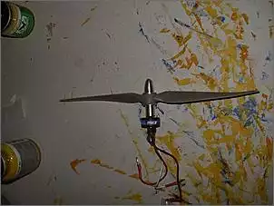

Da ich jetzt beruhigt an den Tragflächen weiter basteln kann, eine Frage zum Mini:
Kann das funktionieren?? Hier ist der ursprüngliche Motor, den ich bestellt hatte im Vergleich zum neuen
Hits:	72
Größe:	36,5 KB
Dreht der das?????? :
Hits:	72
Größe:	30,5 KB
Clemens

War da keine Tabelle oder Info bei, für was für Propeller das Ding ausgelegt ist?
Irgendwie passt das für mich nicht so ganz zusammen.
Ich stelle mir eher so einen Propeller vor:
http://cgi.ebay.de/2217-Brushless-Mo...item1c1526a305 (PaidLink)
http://cgi.ebay.de/Brushless-Power-S...item336460cb0c (PaidLink)
Ist das ungefähr dein Motor?:
http://cgi.ebay.de/SP-BM-1300-BRUSHL...item4151bcd3f2 (PaidLink)

Hi Jan,
das ist der Motor:
http://www.amainhobbies.com/product_...r-Motor-2200kV
der Propeller ist ein 7 x 4, dachte aber, es sollte gehen.
Clemens

eher nicht....allein wegen der Masse des Props....
Recommended Prop Range: 3x3 to 6x3 ‘Direct Drive’ for 2S or 4x4 or 4.5x3 for 3S
Die für die kleinen Motoren sind aus viel dünnerem Kunststoff. Eher "Spielzeugmäßig"....
