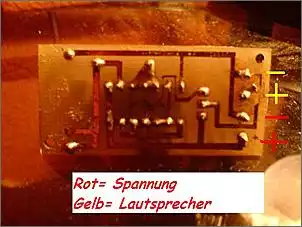

na .. + steht da ja schon .. ich würde testweise denn - kontakt genau daneben oder am anderen ende suchen ..

also, ein + erkenne ich schon und dann die gemeinsame Masse von Lautsprecher und Soundmodul. Bleibt also nur noch ein Pin übrig....wofür mag der wohl sein!!?!?!??
Allerdings sehen die Leiterbahnen teilweise unterbrochen aus. Kann aber auch täuschen.
habs eben auch entdeckt
bloss welches Kabel - Strom oder Lautsprecher kabel
Ich hatte mal vor 10 min sowas angeschlossen
Lautsprecher kabel Ganz Links.
Und "Strom" Kabel ganz Rechts und das ende mit dem Motor verbunden, wie ich rückwährts fuhr piepte der lautsprecher (kommt ja sonst vom Regler oder Motor)
Also muss das gerät ja ansich gehen, nur die frage wie man es richtig anschliesst. Die neuen laufen ja mit der "Drehzahl" oder messen die "Voltzahl" vom Motor, ich weiss ja nicht was für eins das ist (weisst du das Karsten ?)
Sieht nicht nur so aus , Ist leider so , eben gegen das licht gehalten und entdeckt

ich glaube nicht, dass das Modul drehzahl abhängig betrieben wird.
Aus deiner abenteuerlichen Anschlussbeschreibung werde ich nicht schlau......
Unterbrochene Leiterbahnen kann man mit ein bisschen Geduld flicken.
Okay .
Die ersten 2 Pins habe ich mit den Kabel von den Lautsprecher belegt (Links die pins)
Dann habe ich die restlichen 2 Pins mit dem "Stromkabel" belegt und dort das ende zum Motor geführt und mit dem Fahrtenregler verbunden.
Beim rückwährtsfahrt piepte er (Lautsprecher) im kleinen drehzahl bereich.
Aber ansich gebracht hat es nix
Es grüßt Flo

so stelle ich mir das vor:
Hits:	59
Größe:	35,0 KB
eine Verbindung zum Fahrtregler oder Motor sehe ich nicht als erforderlich an.
Anhang 246894
Also direkt zum Akku o. ä. Stromquelle ?
Aber erst mal löten
Es grüßt Flo

Ja! Wenn das drehzahlabhängig wäre, dann bräuchtest du noch 2 Pins. Der Verstärker braucht eine konstante Spannung, um zu funktionieren.

das ist ein einfachen Soundmodul.. (Nebel)Horn oder Sirene.. denke nicht das es ein Fahrgeräuschmodul ist .. wäre nur bei einem Dampfer o.ä. Interessant
also Strom und Lautsprecher drann und gut ist .. ( vorher nach Leiterbahnenunterbrechungen suchen)
Also geht das ding von sich aus los ohne das ich was mache ?
weil halte grad das kabel am Akku und nix passiert
Es grüßt Flo

Löten denke ich mal
Neeeein, verbinde die offenen Leitungen einfach mit Tesafilm oder Knetgummi...
Also mal ein wenig gesammelte Kritik zu einigem, was zu sehen war (aus Gründen der Nervenschonung mach' ich das jetzt nur noch 2mal täglich...) :
An Deiner gelöteten Reeling brauchst Du nicht feilen, sondern Du erhitzt den Draht (es sollten immer nur die zu verlötenden Metallteile erhitzt werden, nicht das Lot direkt ! Das Lot zerfließt dann wenn man es zwischen Spitze und Metall einbringt.) und nimmt überschüssiges Lot mit Entlötlitze ab. Übe ein wenig mit Kupferdraht (1,5mm² aus alten NYM-Leitungen), damit kann man tolle Sachen machen. Vor 22 Jahren hab' ich in der Ausbildung zB einen 40cm-Eiffelturm mit LEDs gelötet...
Ist ein Spalt so groß, dass er nicht mit Lot überbrückbar ist (über 0,5mm), setzt man ein kleines Drähtchen mit dazwischen. Leitsilber ginge auch, Aber das musst du nicht unbedingt kaufen.
Zu meiner Zeichnung : Die Widerstandwerte errechnen wir bei Bedarf - wie bereits geschrieben ! Die Zeichnung zeigt einen Adapter, der zwischen den Verbinder des Akkus und den Verbinder des Reglers kommt. Wenn Du sicher bist, das der Regler drin bleibt, können die dünnen Leitungen natürlich auch an seinen Anschlußleitungen verlötet werden (keine Bruchstellen erzeugen, isolieren !).
Zu Deinem "Chip" : Darauf ist ein SN74132 ? Das ist ein NAND-Schmitt-Trigger, das ganze kann einen Multivibrator darstellen, der einen Lautsprecher einfach nur zum Brummen (je nach Frequenz) bringt. Anschlußbelegung ergibt sich von selber, auch das Layout, hier nochmal in "sauber" :
wie mehr machts nicht, nur brummen - hab ich mir mehr erhofft
