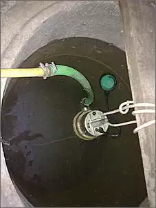

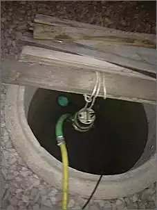

Alt 27.11.2010, 13:56
Beiträge: 13.265
Zitat von baggergert-oh Beitrag anzeigen
Hallo Gordon
Setze Dir einen Trockensumpf mit Pumpe, einen Meter unter Kellersohle. Bei Sandboden funzt diese Methode, und ist billig. Kannst Du selber bauen.
MvG Gert
Gesagt - getan.
Ich hab jetzt ein neues Loch gebuddelt, ein paar Betonringe die ich quasi geschenkt bekommen habe, reingesetzt und den Kellerboden mit grobem Schotter aufgefüllt, bis er überall etwa gleiche Höhe hat.
Die Tauchpumpe hab ich erst mal einmal einfach reingehängt und das Wasser pumpe ich in die Kanalisation.
Hits:	227
Größe:	28,3 KB
ID:	248537 Klicken Sie auf die Grafik für eine größere Ansicht
Hits:	202
Größe:	30,4 KB
Wie geht es jetzt weiter?
Einen Betonring hab ich noch. Da stelle ich mir vor ihn noch oben drauf zu setzen und dann den Kellerboden noch ein paar cm mit Kies auffüllen, dann Sand, Sperrschicht und Estrich.
Vorher muß ich mir jetzt aber überlegen, wohin dauerhaft mit dem Wasser, da doch die Leitungen im Boden verlegt werden sollten?
Oder ist es besser die offen zu verlegen, damit ich da wieder ran komme?

  #116
Alt 27.11.2010, 18:02
Registriert seit: 17.03.2009
Beiträge: 3.172
Boot: Sea ray
Du bist ja einer von der ganz schnellen sorte Wolf.
Das du nun immer pumpen mußt,ok.Meine Variante wäre das nichtIch hätte angst das das immer mehr wird(Saugwirkung/Brunnenwirkung).
Was mich aber noch interessieren würde,wie hoch ist das Wasser schon in deinen Wänden?
Die Ausblühungen sind ja schon ordentlich...
Gruß,Schwarznase ...
  #117
Alt 27.11.2010, 19:25
Beiträge: 13.265
... und ich dachte ich komme gar nicht vorwärts.
Es war arbeitswütiger Besuch bei mir , der sich für revanchieren wollte.
Die Ausblühungen sind an der Außenwand des Hauptgebäudes. Da hatte das Wasser mehr als ein halbes Jahrtausend (15. Jahrh. oder frühes 16. Jahrh.) Zeit gehabt hoch zu kriechen. Oben bei dem Loch ist es staubtrocken.
Auch der Anbau ist weit über 100 Jahre alt und es wurde wohl nie etwas gemacht. Angeblich sind die Ausblühungen Salpeter und wären in der Gegend bei so alten Gebäuden normal.
  #118
Alt 28.11.2010, 20:00
Beiträge: 32.426
Hallo wolf b.,
wenn du den Boden eh neu machst, würde ich die Leitung fest im Boden verlegen sieht besser aus als ein Schlauch quer durch den Raum,
das Wasser kann man als Brauchwasser benutzen wenn es nicht gerade Eisenhaltig ist
Genehmigungen? wer viel fragt bekommt manchmal Antworten die einem nicht gefallen
Estrich würde ich bei Frost draußen nicht selbst machen,
wäre mir zu kalt
