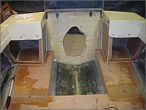

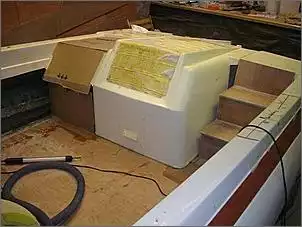

So, jetzt geht es wieder vernüftig weiter.
Die hinteren Staufächer sind fertig eingeklebt, die hinteren Ecken und der Spiegel haben nun wieder richtig halt.
Und das alles ohne Schaum.
Da das Deck noch mal ab muß, kann ich das GFK des Decks noch nicht anpassen, weil hier noch die Verstärkungsstrebe angeschraubt werden muß.
Hits:	1063
Größe:	32,6 KB
Hits:	1057
Größe:	32,2 KB
Gruß Jörg

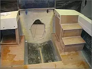

Bevor ich jetzt wieder anfange,
Bitte gebt eure meinung ab.
Ich möchte hinten keine Sitze mehr, dafür etwas Stauraum.
Das habe ich erstmal mit Pappe grob hingezimmert.
Wird dann natürlich in Holz / GFK und in Bootsfarbe lackiert.
Soll ich oder soll ich nicht ???
Hits:	1162
Größe:	32,9 KB
Gruß Jörg
Anhang 244058
Gruß Jörg
hm, ich hätte dann lieber eine Sonnenliege gebaut
Anhang 244058
Gruß Jörg
Hallo Joerg,
wieso jetzt so aufgebracht. Ich verstehe durchaus, dass du jetzt nicht mehr alles ändern willst. Ich persönlich brauche häufig viele Plätze, also insofern würde ich den Sitzplatz nicht opfern.
Vielleicht kannst du ja dir ja High Low Seats bauen, also Sitzflächen die du sowohl auf Sitzniveau als auch auch Decksniveau einhängen kannst. Damit hast du den Platz unter dem Sitz normalerweise als Stauraum, kannst aber entsprechend flexibel reagieren ...
Gruss Thomas

Hallo Thomas,
ich bin nicht aufgebracht, es soll allerdings auch noch nach etwas aussehen,
und das ist hier nicht gegeben.
Aaron, ich verstehe was du meinst, aber dann baue ich mir alles zu.
Aber trotzdem Danke für eure Anregungen. Manchmal hör ich ja auch auf euch, denkt mal an den Henkel !!
Gruß Jörg
Ps: Die Ecke ist inzwischen eingebaut, Bilder folgen !
