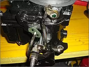

habe heute meinen Vergaser mit den neuen Dichtungen wieder zusannengebaut, und zwei Probleme sind aufgetreten
Wie gehört das gestänge aus Bild 1 hin wo der Schraubendreher hindeutet
Und wo gehört die Feder auf Bild 2 hin
Hallo Harald
das Gestänge gehört so:
Hits:	194
Größe:	43,9 KB
Und die Feder sieht aus wie die von der Beschleunigerpumpe - ich suche noch eine Beschreibung um es Dir näher zu zeigen.
bis gleich
Gruß Hannes

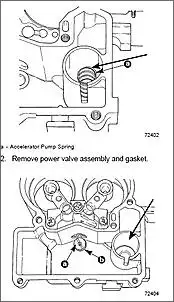

die Feder ist glaube ich diese - siehe Pfeile:

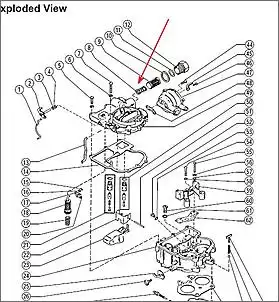

Solltest Du sicher sein das die eingebaut ist - kann es nur noch die beim Filter sein:

Hallo Hannes ,
die Feder vom Filter ist drinnen ,die habe ich noch gewust nur die andere
Dann war mein Vergaser auch noch bissi Falsch zusammengebaut, weil die Dichtung 11 vor der Feder war!!

Hallo Hannes ,
Sorry, dann mußt Du noch einmal in den Vergaser ...
Aber tolle Arbeit die Du hier machst - verfolge ich gerne
Gruß Hannes

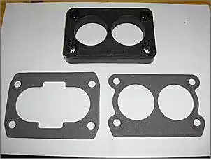

Hast Du auch so einen Spaccer am Vergaserfuss?
Dann besorge Dir gleich beide Dichtungen
Hits:	265
Größe:	25,3 KB
links ist oben und rechts ist unten
Gruß Hannes
Anhang 234664
Nein soviel Hi tec habe ich nicht nur Lo tec
Gruß Harald
Nicht "Hi tec" ich habe einen "vor tec"
Hits:	253
Größe:	50,6 KB
Gruß Hannes
