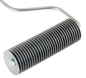

was ist ein "Entlüftungsroller", ich hatte vor große flächen mit den bekannten schaumstoff-malerrollen zumachen, geht das auch?
danke für deine antwort ich werd auchmal bei den 1€ läden schaun gehn ob die was haben

1) Nimm einen längeren Härter (das geht bis grundsätzlich 8 h bei 500g Mischung), setze nur geringere Mengen an oder billige Wegwerf-Pinsel...
2) Entlüftungsroller brauchts Du unbedingt nur bei Verwendung von (Wirrfaser-..) MATTEN (die werden aber meist nur in Verbindung mit Polyester-Harzen verwendet), nicht bei Glasgeweben oder -Gelegen.
3) der gezeigt "Scheibenroller" lässt sich bei anhaftendem Material zwischen den einzelnen Scheiben nur schlecht reinigen, besser funktionieren die Teflon-Entlüfter, die die Rillen "aus dem Vollen" gefrääs haben!

hast du inzwischen einen Entlüftungsroller ?
du kannst sonst gerne mal meinen ausleihen -
