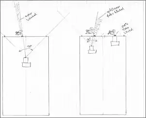

Ich war noch ein bisschen fleißig, aber nicht zu viel. Dafür habe etwas nachgedacht und bin zu folgender Erkenntnis gekommen:
Die Kamera sollte hinter Glas sein (so ein Spezial-Zeug, das Jan erwähnt hat - das zu finden wird eine echte Aufgabe werden ) und so weit wie möglich davon entfernt sein. Warum? Siehe meine kleine Skizze:
Hits:	114
Größe:	22,2 KB
Hier sind 3 Szenarien dargestellt.
A) - das Fenster hat keinen Steg, die Kamera, bei einem angenommen Aufnahmewinkel von 90°, sitzt so weit wie möglich hinten.
B) - das Fenster hat einen Steg, die Kamera sitzt aber, da kein Steg im Blickfeld sein sollte, weiter vorne.
C) - die Kamera "klebt" direkt am Fenster
Bei der Annahme, dass eine Fliege auf das Fenster kackt (man kann sich auch Wassertropfen vorstellen) ist der Sichtbereich bei A) am wenigsten eingeschränkt. Selbst wenn ein ganzer Fliegenschwarm Durchfall haben sollte (viele Wassertropfen), bleibt der maximale Bereich, um etwas zu sehen. Bei B) sieht man schon weniger. Bei C) eher eigentlich nichts.
Daher meine Erkenntnis, dass ich das vorbildgetreue Bauen der Funktionalität opfern werde. Einen weiteren, und "schöneren", Aufsatz kann ich ja dann immer noch basteln. Mit den Mangroven ist aber nicht zu spaßen - war schon selber mit meinem Boot drüben. Die Distanz dürfte um die 80 m sein.

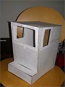

Dafür werden die seitlichen Stege etwas dicker. Vielleicht sogar mit einem schmucken Rahmen? :
Hits:	115
Größe:	22,7 KB

Hallo, ähm möglickeit A wird der Kamera höchstwahrscheinlich zu dunkel sein, die Kameras brauchen viel Licht um eine gute Bildqualität zu erreichen.
Das mit dem toten Winkel, würde ich garnicht so arg mit einbeziehen, da Du eh nach jeder Fahrt das Boot sauber machen solltest und warten solltest. Oder Theorisiest Du auch bei Deiner Handykamera oder Digitalkamera darüber ob dort eine Fliege drauf kacken könnte oder sich die Linse beschlägt??
und bei möglichkeit A wirst Du ausserdem wohl das Problem bekommen das Du mehr Holz als sonst was auf Deinem Film hast... Setze die Kamera so na wie möglich an die Scheibe oder ins Loch, zudem würde ich die Kamera mittig setzen, dann hast Du das realste Ergebniss...
Und Jan meinte kein Spezialglas, er meinte ganz normales Glas vom Glaser, das iist in der größe eigentlich sehr günstig und einfach sauber zu halten und wesentlich haltbarer...
