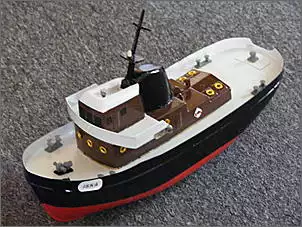

Habe ich hier:
Hits:	92
Größe:	46,3 KB
auch gemacht! Ein oder Zwei "H" genügen, da kann man ne Menge Fenster und Türen draus schnibbeln. Die Buchstaben kleben gut, sind wasser- und wetterfest.
Habe im Restpostenmarkt 10 Cent pro Stück bezahlt. Normal sind die wohl etwas teuer.
