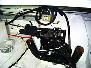

Heute hab ich Motorraum mal den Akkuschrauber auf rechtslauf gestellt und mit der Montage begonnen.
Der Wassertank ist wieder da wo er hingehört und angeschlossen

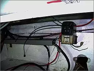

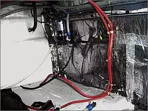

Einige Kabel sind sortiert und teilweise erneuert.
Die Druckwasserpumpe sitzt an ihrem Platz
Hits:	1500
Größe:	76,3 KB

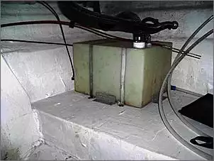

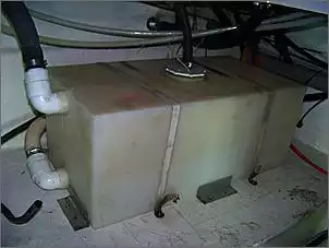

Der Fäkaltank ist wieder im Boot und angeschlossen.

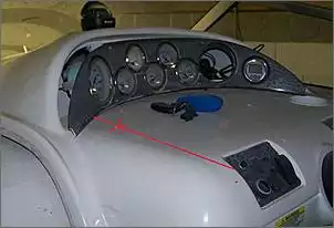

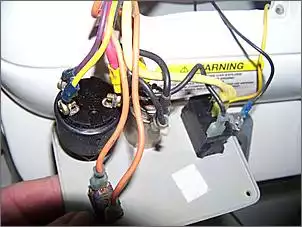

Heute war ärgern über US Bootsbauer angesagt.
Die bauen doch ein Boot so das man garantiert nirgends ankommt.
Das Amaturenbrett, das Zündungspanel und das Schalterpanal sollte zwecks überholung raus.
Leider kommt man nicht von unten oder von hinten hinters Amaturenbrett.
Einzig zwei Möglichkeiten gibt es um mal eine Hand hinein zu bekommen:
Ein Cupholder und durch das Loch vom Zündungspanel
Da Kupfer teuer ist haben die auch an den Kabellängen gespart das man kaum ein Teil vernünftig vorziehen kann um sauber zu arbeiten.
Vom Amaturenbrett zum Zündungspanel läuft in einem schmalen Schacht ein Kabelstrang mit einem Stecker.
An sich schlau gemacht - nur leider kommt man nie und nimmer an den Stecker, der beim X ist.
Hits:	1169
Größe:	44,3 KB

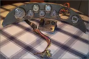

Also Foto machen und alle Kabel ab.
Hits:	1167
Größe:	58,9 KB
Aber was solll es. Nun sind die beiden Teile raus und können in Ruhe überholt werden.

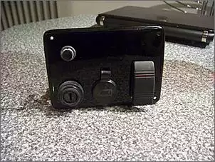

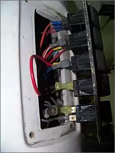

Dann das Schalterpanal.
So weit wie auf dem Foto kann man das Teil herausziehen.
Noch weiter und die Stecker gehen flöten.
Hits:	1167
Größe:	46,9 KB
Da werde ich wol erst mal einen Satz "Verlängerungskabel" bauen und mit Crimpverbindern und Schrumpfschlauch ansetzen.

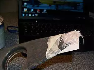

Auch hier geht es, dank dem Wintereinbruch, am Küchentisch weiter.
Ich glaub ich bau hier noch einen Schraubstock an und hol mein gesamtes Werkzeug ins warme
Bei gemütlichen Temperaturen hab ich das Amaturenbrett mit Faserspachtel bearbeitet.
Hits:	1061
Größe:	49,8 KB
Mal schaun wo ich zum Schleifen hingehe
Evtl. in die Badewanne zum Naßschleifen

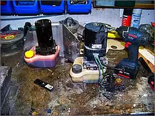

Alt 29.01.2011, 18:54
Verdammt war das lausig kalt in der Werft.
Als erstes hab ich mal für ein wenig Wärme an der Werkbank gesorgt.
Hits:	684
Größe:	90,2 KB

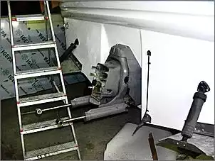

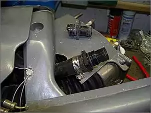

Dann den Kunststoff Stutzen der Wasseransaugung am Volvo Transom erneuert.
Hits:	663
Größe:	57,9 KB
Und das Transom ans Boot geschraubt
Hits:	661
Größe:	62,3 KB
Das innere Transom hab ich dann auch noch im Chaos gefunden
Noch schnell den Lenkzug befestigt und....
Hits:	658
Größe:	65,4 KB
Die Volvo Trimpumpe mit dem Edelstahl Halter meiner Donzi Pumpe vereint.
Den Kabel und Relais Satz bastel ich am Küchentisch bei gemütlichen Temperaturen zusammen
Hits:	655
Größe:	92,5 KB
Feierabend und ab aufs Sofa zum auftauen

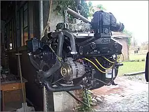

Eben sind mir Bilder vom Motor zugeschickt worden.
Er brüllt und ist einsatzbereit.
Am nächsten Wochenende kommt er zu mir.
Hits:	663
Größe:	49,0 KB
ID:	260486   Klicken Sie auf die Grafik für eine größere Ansicht
Hits:	676
Größe:	44,3 KB

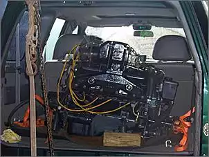

Alt 05.02.2011, 21:51
Der Motor ist heute in der Werft angekommen.
Hits:	522
Größe:	69,3 KB

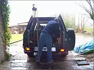

Dummerweise nicht auf einem Anhänger oder Piggy sondern in einem Station.
Hits:	526
Größe:	71,5 KB
Mit etwas manpower erst mal an den Kran und dann ab in die Werft.
Hatte ich schon mal geschrieben das ich von einem eigenen Stapler träume
Hits:	536
Größe:	72,0 KB
Morgen geht es hier weiter.

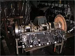

Alt 05.02.2011, 22:07

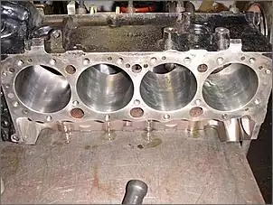

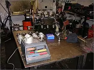

Ein paar Bilder vom Motoraufbau hab ich noch:
Vorher:
Hits:	517
Größe:	82,2 KB
und nach dem Bohren und Hohnen.
Hits:	514
Größe:	61,0 KB

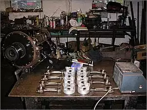

Die Kolben und Pleule...
Hits:	538
Größe:	60,1 KB
...wurden sorgfältig ausgewogen....
Hits:	513
Größe:	57,3 KB
....und montiert
Hits:	521
Größe:	57,5 KB

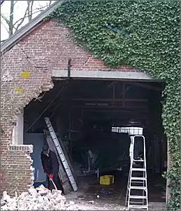

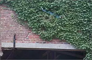

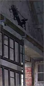

Das war die erste echte Belastungsprobe für den "Drehkran" den mein Vermieter montiert hat.
Hits:	522
Größe:	41,1 KB
An dieser Vertrauenswürdigen Giebelwand ist das Teil befestigt.
Hits:	507
Größe:	88,9 KB
Mit zwei M 16 Gewindestangen durch das Mauerwerk und einem streifen Flacheisen als Gegenlager.
Hits:	507
Größe:	69,1 KB
Ich hätte nie gedach das das hält

Ich bei DEM Riß in der Wand auch nicht!
Marco,
  #122
Alt 06.02.2011, 00:22
Hendrik Hendrik ist offline
Registriert seit: 29.02.2008
Ort: Hamm
Beiträge: 315
Boot: Hellwig Jet mit 30PS Johnson
1.658 Danke in 528 Beiträgen
Da hoffen wir mal, dass der Sturz nicht stürzt.
Verrat Ihm bloß nicht, dass Ihm schon ein Auflager fehlt.
Oder planst Du eine Vergrößerung der Durchfahrtshöhe?
  #123
Alt 06.02.2011, 10:51
Barny71 Barny71 ist offline
Registriert seit: 22.04.2010
Ort: Düsseldorf
Beiträge: 170
395 Danke in 188 Beiträgen
Moin ,
Da ich beruflich mit solchen Sachen ( Mauerwerk usw. ) zu schaffen habe ,
könnt ihr nicht wenigstens eine Baustütze da drunter packen mit nem Holz oben und unten , wenn ich das sehe habe ich echt Angst das da einer was auf´n Kopp bekommt
Gruß Barny

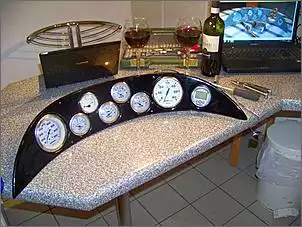

Alt 07.02.2011, 21:23

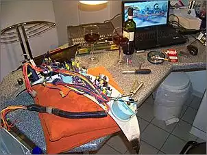

Auch auf dieser Baustelle geht es weiter
Larson Kabelsalat am Küchentisch.
Die zu kurzen Kabelenden der Schalter werden verlängert.
Natürlich mit Steckern damit das Panel servicefreundlich wird.

  #125
Alt 18.02.2011, 18:12
Das Amaturenbrett ist neu lackiert und verkabelt.
Im Hintergrund ist eine wichtige Montagehilfe zu sehen.
Der Kabelplan als Foto
Hits:	1015
Größe:	83,5 KB
Und in voller Schönheit bereit zum Einbau.
Hits:	1027
Größe:	81,5 KB
Auch die Platte mit Zündschloß und Blowerschalter ist bereit.
Hits:	999
Größe:	75,1 KB
Morgen kommen die Teile ins Boot
