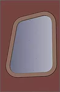

Ich habe mal ein Fenster mit den Rahmenmaßen von Klaus (hakl) am CAD zusammengebaut. Einziger Unterschied ist die Rahmenstärke von 12mm.
Bis jetzt sieht das ja noch ganz gut aus.....

Holger, ich würde die Radien kleiner machen.
Mehr Scheibe und etwas "dezitiertere" Form
Meine Innenradien sind so 6% im Mittel der Seitenkanten.

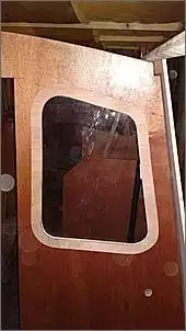

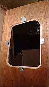

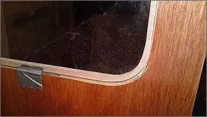

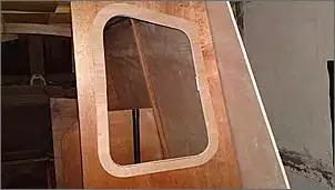

Nichtsdestotrotz war ich heute noch für eine Stunde in der Werft und habe mal wieder ein wenig gebastelt.
Ich hatte noch genau soviel 13mm Sperrholz für einen Rahmen. Die Scheibe hatte mir ein Kollege in der Mittagspause zugeschnitten.
Ausgeschnitten und mal provisorisch zusammengepuzzelt.
Hits:	686
Größe:	22,3 KB
Hits:	674
Größe:	23,5 KB
Hits:	675
Größe:	29,0 KB
Hits:	673
Größe:	25,4 KB
Hits:	667
Größe:	26,0 KB
Geschliffen ist der Rahmen noch nicht und auch die Radien noch nicht angefräst.

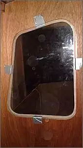

Holger, sehe ich das richtig,
Du hast nicht nur die Deckrahmen gemacht, sondern auch ein abgesetztes Teil innen.
Was ist der Grund?
Nee Klaus, das sieht auf dem ersten Bild nur so aus. Der Rahmen ist aussen und ich habe von innen Fotogeknipst.
Dann die Scheibe reingestellt und auch mit Klebeband fixiert.
Gruß Holger
