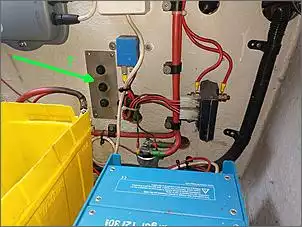

Zum Stromlaufplan der 218er scheint es kleine Unterschiede zu geben.
So ist laut Schaltplan der 218er der Shunt (Bargraph-Driver) vor dem Batteriehauptschalter. Bei mir ist er - ich hab's durchgemessen - dahinter.
Deswegen ist das Ladegerät direkt an der Batterie angeschlossen und der Ladestrom wird nicht erfasst. Und Laden durch den Shunt und dann nur bei eingeschaltetem Hauptschalter ist ja auch irgendwie nix.
Dann habe ich einen dreifachen Sicherungshalter im Motorraum entdeckt, der mir original erscheint. Habt ihr den zufällig auch und wisst, was die absichern?
Rechts daneben ist das Trennrelais, was bei laufendem Motor die Batterien zusammenschaltet. Möglich, dass dessen Leitungen da irgendwie durchgehen.

Ihr seid eine echte Hilfe, danke dafür!
Anhang 915959
Da wurde eindeutig ein Kabel zu heiss.
Grüße aus dem Harz, Bodo.
Du meinst sicher das braun verfärbte dicke Kabel auf 9 Uhr?
Da bin ich nicht sicher, ob das wirklich Hitze war.
Wenn da tatsächlich so ordentlich Strom durchgeflossen ist, dann doch auf die ganze Kabellänge. Warum sollten sich dann nur die letzten 10cm verfärben?
Kontaktkorosion oder wackelkontakt... da geht die wärme eben nur ne bestimmte strecke
