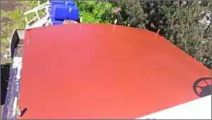

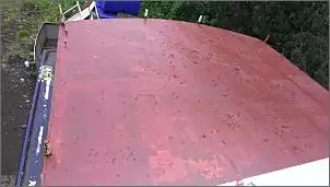

Dach zweimal Ak deck gestrichen popo auf dem Deck verbrannt.
Natürlich voher angeschliffen und entfettet
Einmal innen gestrichen
Nun kommt der Stempel für hydraulische Lenkung.
Bei Boot gucke ich noch nach einer Lösung.
Demnächst kommt Grundierung drauusen drauf
Gt8

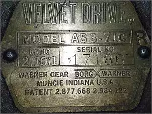

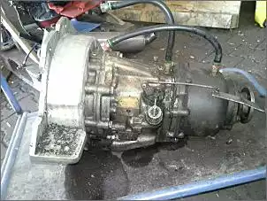

Das ist noch übrig....Sogar noch gut in Schuss. Müsste mal überlegen ob ich nicht lieber Das verbaue als das was mitgeliefert wird. Nur muss ich mal überlegen wie das mit den Übersetzungen ist. Hatte da mal was in einem anderen trööt zu gelesen.
So. Nun Gelesen. Bedeutet das der Motor an das Getribe 2,10 Umdrehungen rein gibt und das Getriebe 1 Umdrehung an den Propeller gibt.
Der Motor hat sein höchstes Drehmoment bei 1700 Umdrehungen = 256NM
Heisst 1700 gehen rein : 2,10 = 809 Umdrehungen an den Propeller bei Max Drehmoment.
Nun wäre dann die Frage welche " Schraubengröße " die maximal wäre. Ich meine da liege ich bei 17 Zoll. Bei Größer komme ich recht nah an den Rumpf.
Folge? Ich muss den Herrn Gröver wegen der passenden Schraube anfragen.
Let´s do it

Das gleiche Velvet 71C hängt an meinem 6Zyl. 105PS Ford auch.
Lass es gleich überholen, bevor du da noch mal anfängst zu schrauben.
Robert

Ganz dumm gefragt. Kann ich anhand der seriennumner erkennen ob es rechts oder links dreht? Die schraube liegt nicht in greifbarer Reichweite. Was mag so ne ubeholung Kosten?
Edit.. wenn ich Das richtig erkenne, sollte ich eher mein Velvet weiter nutzen. So nen Ding scheint schon was halbwegs edles zu sein.
Ginge es danach ist Die Frage ob ich da Die dickere Welke dran bekomme. Die derzeitige ist zu schwach
Geändert von desertking (21.06.2015 um 18:36 Uhr)
