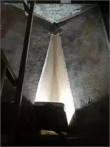

Jetzt kommen die Bilder vom Kiel. Klicken Sie auf die Grafik für eine größere Ansicht
Hits:	40
Größe:	74,4 KB
Hits:	43
Größe:	97,0 KB
Hits:	41
Größe:	108,2 KB
Hits:	42
Größe:	112,0 KB
Das wird schon.

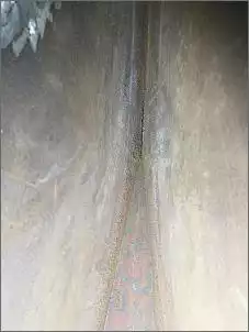

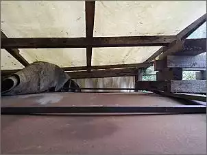

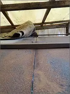

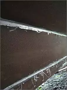

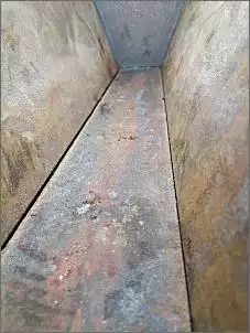

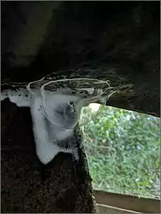

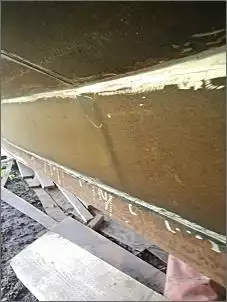

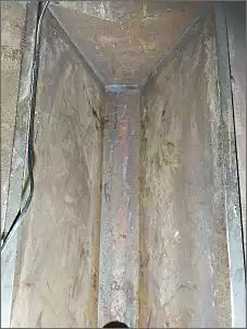

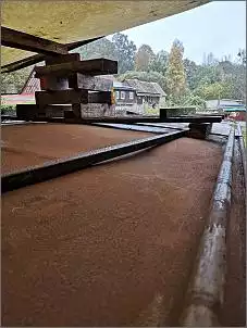

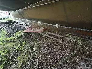

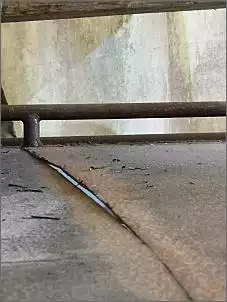

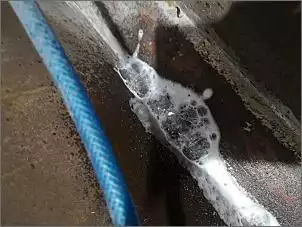

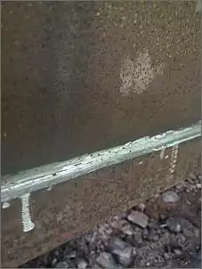

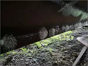

Nicht das Ihr glaubt das Projekt wäre tot, aber ich habe mir durch Überschätzen meines Schweißgerätes und meiner Schweißfähigkeiten viel Arbeit gemacht.
Nachdem ich den Kiel gestrahlt habe konnte ich diesen von innen verschweißen.
Um die Dichtheit des Kiel im hinteren Teil unter der Maschine zu prüfen habe ich ein Rohr angelötet worüber ich Druckluft in den Kiel geben konnte und war sehr enttäuscht.
Mit Seifenwasser habe ich die Schweißnähte eingesprüht und konnte somit erkennen wo Undichtigkeiten sind. Die Bilder sagen alles.
Also bin ich seit mehreren Samstagen dabei alle Nähte wieder zu öffnen, welche dann ein Freund von mir mit einem richtigen Schweißgerät und beruflicher Schweißerfahrung wieder alles zu macht. Bin auch nicht jeden Samstag am Boot.
Einen Samstag brauche ich noch zum Auftrennen und wenn es gut läuft machen wir das in den nächsten drei Wochen wieder zu.
Gruß Frank
Das wird schon.
Hits:	77
Größe:	82,3 KB
Hits:	63
Größe:	85,5 KB
Hits:	61
Größe:	82,9 KB
Hits:	73
Größe:	194,4 KB
Hits:	62
Größe:	73,2 KB
Hits:	59
Größe:	116,0 KB
Hits:	58
Größe:	156,6 KB
Das wird schon.

Moin Frank
Für mich sieht das teilweise wie ein Muster aus. Kann das sein, dass das immer die Nahtansätze sind? Ich habe damals mit entzunderten und geprimerten Blechen bzw mit komplett zunderfreien Blechen gearbeitet, habe aber trotzdem die Nahtbereiche kurz sauber geschliffen und den Staub entfernt. Alle wasserdichten Nähte für Außenhaut und Tank und Kiel habe ich, so weit möglich beidseitig verschweißt und das jeweils von der Mitte des Bootes alternierend Bb und Stb und abwechselnd nach vorn und achtern, das immer im Pilgerschritt. Da bei habe ich die Nahtansätze immer leicht beschliffen und darauf geachtet, dass der Ansatz gut aufgeschmolzen wird. Die Besonderheit des Pilgerschrittverfahrens bei dem immer gegen den Fortlauf der Naht die Teilstücke geschweißt werden, ist unter anderem, dass man immer mit ordentlich Wärme beim Nahtansatz ankommt.
Meine 3 und 4mm Außenhautbleche habe ich MIG/MAG stechend geschweißt, 5 und 10 mm für Kieltank und Ballastkieldose ziehend. Mit Luft habe ich nur den Tank abgedrückt und hatte trotz aller Sorgfalt vier oder fünf kleinste Pieplöcher auf 15m, die man erfolgreich nur nacharbeiten kann wenn der Überdruck komplett raus aus dem Tank ist, den Ballastteil habe ich mit Beton/Schrottmischung(1:1 nach Volumen) befüllt und drauf gesetzt das kleinste Pieplöcher dichtrosten und Farbe ist ja auch reichlich drauf. Das hat bisher 15 Jahre im Wasser liegend funktioniert, ich achte wenn das Boot in das Dock kommt (einige Tage alle zwei bis drei Jahre) sehr genau da drauf, dass aus keinem der gefährdeten Bereiche, Ballast, Ruder, Skeg, Wasser raus kleckert.
Gruß Hein

Auch bei deinem Boot, Das "Pieploch" wieder ein Fehler beim ansetzen an eine vorangegangene Schweißung.
Pieploch (lustig) wohl kein über Fachliteratur oder wissenschaftlich
untermauerter Begriff, da für von mir frei gestaltete "Fachsprache" weil es beim abdrücken mit Luft aus diesen Löchern rauspfeift.
Vorangehend habe ich beschrieben wie man das auch als nicht Vollprofi weitgehend vermeiden kann.
Bei Franks Sachen sehe ich allerdings auch viele kleine schwarze Punkte in den beschliffenen Nähten die aussehen wie Schlackeneinschlüsse, das sollte beim MIG/MAG-Schweißen eigentlich nicht vorkommen.
Gruß Hein

Endkraterporen oder -risse wäre der mutmaßliche Fachbegriff für eure Pieplöcher, was sich vermutlich von der Tabakspfeife ableiteten könnte. Was eventuell davon kommt, dass man auch mit Rauch abgedrückt (hat).
Von den Bildern her hast du vermutlich zusätzlich auch Probleme mit Zugluft gehabt.
PS: Vermutlich reicht es, die Poren und Risse auszuschleifen und überzuschweißen. Allerdings würde ich auf eine Farbeindringprüfung setzen. Das Zubehör kostet etwa 100€ für drei Sprühdosen.

Ich habe die Nähte schon fast alle wieder aufgetrennt, die werden definitiv neu.
Mit dem Farbeindringspray werde ich danach dann nochmal prüfen. Was ich im Netz darüber gelesen habe hört sich gut an.
Danke für den Tip.

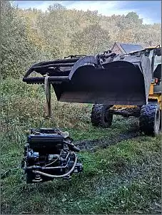

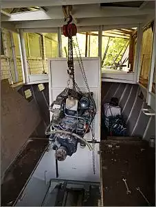

Wenn sich eine Sache bezahlt gemacht hat, dann die Möglichkeit den Motor kranken zu können.
Diesen hatte ich ja schon vor längerer Zeit auf den neuen Motorträger ausgerichtet. Den werde ich wohl erst wieder einbauen kurz bevor es ins Wasser geht. Natürlich dann mit neuem Öl, Keilriemen etc. aber da fließt noch viel Wasser die Weser runter.
Gruß Frank Klicken Sie auf die Grafik für eine größere Ansicht
Gruß Hein
Das sind alles Bindefehler. Das Dunkle ist wahrscheinlich das Blech was nicht verschweisst wurde.
