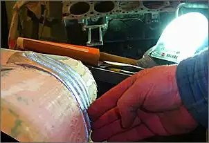

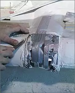

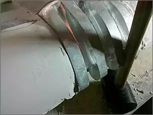

Die Nummer mit dem Spachtel unter dem Tape hat 1A gefuntzt.
Hits:	135
Größe:	70,4 KB

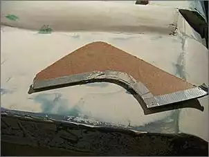

Nun ist der achterne Abschluß dran, es soll ja passend zum
Scharnier geformt werden.
Erst mal Maß genommen und ein Werkzeug gebaut.
Hits:	139
Größe:	57,0 KB

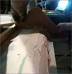

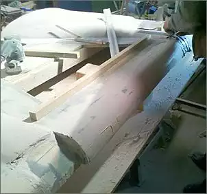

Mit Hilfe einer exakt positionierten Leiste und dem Eigenbau
"Spachtel" haben wir, Chris und ich, heute die hintere Form modelliert.
Hits:	130
Größe:	64,1 KB
Es fehlt noch die Feinarbeit, aber die Form ist nun da.
Hits:	137
Größe:	60,9 KB

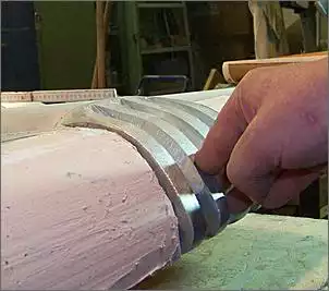

Noch schnell das Scharnier anhalten.
Hits:	133
Größe:	69,3 KB
Passt so wie es sein soll.
Hits:	146
Größe:	60,6 KB

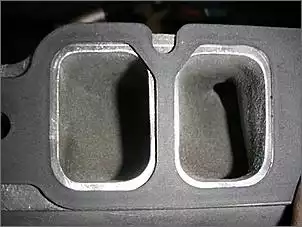

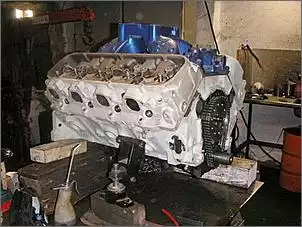

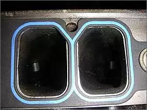

In der Motorenschmied ist auch einiges passiert.
Kopfmontage zwecks ausmetern der US Wurfpassungen
Hits:	160
Größe:	54,7 KB
Hier am Kopf....
Hits:	162
Größe:	51,5 KB
....und am Intake.
Hits:	144
Größe:	41,5 KB
Nun ist alles angerissen und kann passend gefräst werden.
Denn er soll frei Atmen können und seine ganze Leistung zeigen

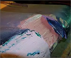

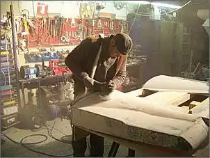

Heute gibt es leider nur Handybilder
Der hintere Abschluss wird immer besser, die Rundung ist fast fertig.
Hits:	119
Größe:	76,4 KB
Spachtel und Tape die zweite, diesesmal waren die Seiten der Scharniertasche an Stb dran.
Hits:	117
Größe:	86,9 KB

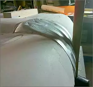

Nach dem Trocknen entformt und ohne Tape zur nächsten Anprobe.
Das Rote sind keine LED`s sondern der Schein vom Heizstahler
Hits:	126
Größe:	64,9 KB
Passt
Hits:	127
Größe:	65,2 KB
Morgen folgt weiterer Feinschliff und die andere Seite.
Es wird langsam so wie ich es mir gedacht oder besser ausgedacht hatte.

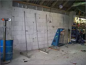

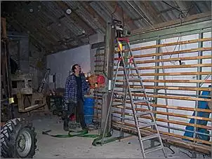

Ein langer Schraubertag ist zu Ende.
Als erstes das langersehnte Rollout
Hits:	207
Größe:	71,2 KB
Aber nur um kurz Platz zu schaffen.

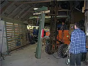

Zur Erklärung:
Chris war auf shopping tour und ist mit einer ca 20 kubikmeter großen Maschine angerückt.
Leider passt das Gerät nicht in seine Werft und ich habe noch eine Wand frei
Hits:	169
Größe:	71,7 KB

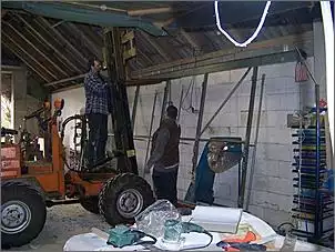

Mit Hilfe des betagten Staplers eines Freundes haben wir dann angefangen das Gerät auf zu stellen.
Hits:	156
Größe:	87,1 KB
Das schwerste Teil hängt am Stapler
Hits:	161
Größe:	87,0 KB
Und fertig ist die Plattensäge
Hits:	165
Größe:	93,3 KB
Geändert von derausdemnorden (26.11.2011 um 19:45 Uhr)
