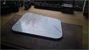

Hallo Wilhelm,
ich habe einen vorgemischten Füllstoff von TimeOut verwendet.
Hits:	871
Größe:	10,7 KB
Der ist nicht ganz so staubig wie z.B. Silika 'pur'. Staubt halt beim einrühren.
Ich habe die Mischbecher für die Spachtelmasse imm etwas größer gewählt. Dann lässt es sich besser untermischen. Gemischt habe ich übrigens mit 30mm breiten und 4mm dicken Buchenleisten im.
Wenn du möchtest dann schicke ich dir mal eine kleine Probe zu.

Moin zusammen,
schaut doch mal was ich hier habe:

Ich hoffe doch, du hast dir nicht nur ein Scheibchen besorgt ??

uiiiii... das ist aber ein schöner toilettendeckel...
Wieso? Reicht das nich?
Na mal im Ernst.
Ich habe den Plan die Scheiben mit Alu Rahmen einzusetzen erstmal nach hinten geschoben und mich nach passenden Gummiklemmprofilen umgesehen. Die passenden waren schnell gefunden nur konnte die keiner liefern. Weil 'wird im Moment nicht hergestellt', 'dauert noch', 'Liefertermin nicht vor Mai 2011' waren die Aussagen der Händler.
Ich wollte auch erst nur 4m kaufen weil ich noch einige Sachen probieren möchte. Zum Beispiel sind die Radien in den beiden schon vorhanden Ausschnitten ca.76mm. Der minimale Biegeradius beträgt aber lt. Hersteller 100mm.
Also erst mal nur eine Scheibe zugeschnitten (6mm Stark) und dann werde ich es mal ausprobieren. Ich hoffe das es klappt denn das Gummi ist wirklich sehr geschmeidig. Für den Fall das es in die Hose geht, kommt dann Plan B (den ich aber noch entwickeln muß).
Nachdem ich nach längerer Wartezeit endlich das passende Gummiprofl zum Scheibeneinsetzen erhalten habe macht mir nun leider das Wetter eine Strich durch die Rechnung.
Aber ich habe ja Zeit.
