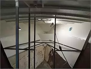

Hier die Bilder
Hits:	17
Größe:	47,3 KB
Das wird schon.

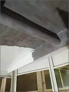

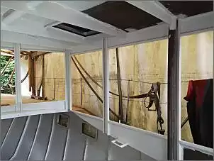

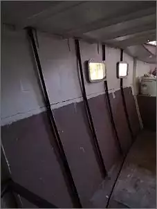

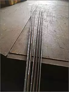

Damit kann man doch arbeiten.
Extra für den Schiffbau zugelassen und mit 10 € der Quadratmeter recht günstig.
Werde ich wie schon vorab beschrieben verarbeiten, dann aber mit dem Holz bündig und mit Alu Klebeband abdichten.
Gruß Frank

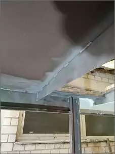

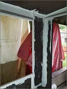

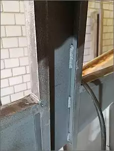

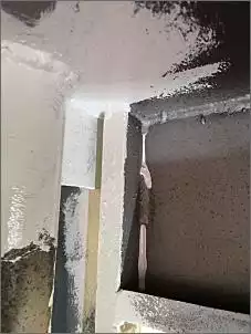

Die Bleche für die Isolierung und die Trennwand zum Salon hatte ich letzte Woche schon gemacht.
Heute war der Kasten für die Einfüllstutzen dran. Der kommt dann in die Trennwand.
Habe mir das Einbauen aber verkniffen.
Das Wetter macht keinen Spaß.
Gruß Frank

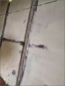

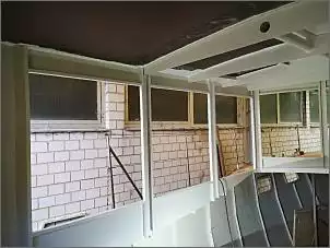

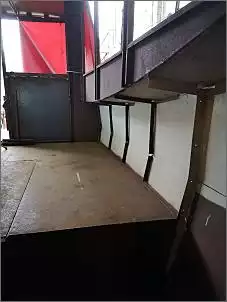

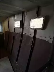

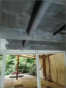

Habe damit begonnen die Bleche anzubringen zwischen denen dann später die Isolierung geklemmt wird.
Gruß Frank Klicken Sie auf die Grafik für eine größere Ansicht

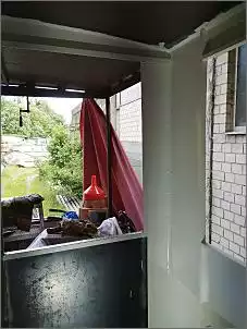

Standard Mensch Frank!

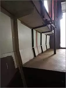

Wo zu schreib ich mir hier den Mittelfinger wund(Zeigefinger ist kürzer wg. abschneiden respektive hobeln), ich schrub doch alle "Flacheisen und Rahmen VOR dem Anheften bohren" zur Anbringung von Blindhölzern und Pipapo.
Und etwas hübscher an die Außenhautbleche anpassen hätte man sie auch können. Das Verfahren mit Amboss und Hammerfinne einen Flachstahl um die hohe Kannte zu verformen sollte bekannt sein, bei den flachen Kurven braucht es nur wenige streckende Schläge.
By the Way---verdammt wenig innere Werte in Form von Stringern und Spanten wenn man bedenkt, dass das mal ein seegehender Motorsegler war und sehe ich es recht, dass die Plattengänge von innen nicht komplett durchgeschweißt sind sondern nur unterbrochen??? wow! wenn man weiß, dass bei Sportbooten( bei meinem auch) die Außennähte aus optischen Gründen gerne verputzt werden ( ist im Großschiffbau untersagt) eine heikle Angelegenheit.
Na gut für ein Motorboot das nicht auf die wilde böse Nord- oder Sonstwosee will mag es klar gehen.
Gruß Hein

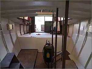

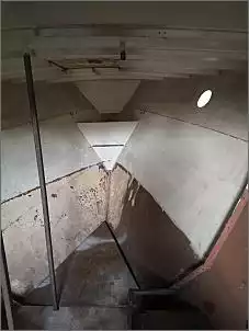

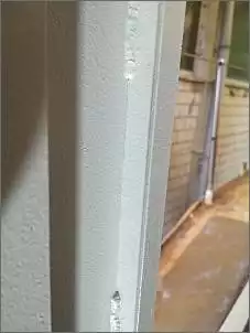

Hallo Hein,
guckst du mal post 1136!!
Da habe ich doch geschrieben das die Flacheisen mit einem geschlitzten Kanntholz, welches dann aufgeklebt, versehen wird.
Deshalb sind die Bleche auch gerade geblieben und nicht der Rumpfform angepasst. Damit, hoffe ich, wird die Wandverkleidung einfacher aufzubauen.
Ich gehe mal davon aus, das die Plattengänge von innen nur geheftet wurden, weil diese von Außen ganzflächig mit einem Halbrundstab verschweißt wurde.
Hoffe ich doch. Bilder reiche ich nach.
Auf die wilde-böse Nord oder Ostsee will ich aber trotzdem mal. Hat ja bisher auch gehalten.
Gruß Frank

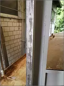

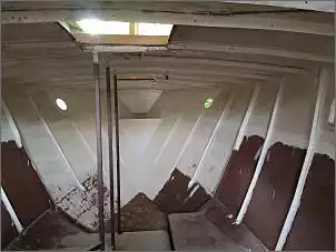

GuckstKlicken Sie auf die Grafik für eine größere Ansicht
Hits:	66
Größe:	65,9 KB
ID:	1006995 du hier.
Das wird schon.

Zitat von FrankMelmer Beitrag anzeigen
GuckstAnhang 1006995 du hier.
Ach soo, na dann geiht dat klor. Das bringt natürlich als Rohr, als Vollmaterial so wie so, ordentlich Steifigkeit.
Gruß Hein
Geändert von hein mk (27.02.2024 um 20:25 Uhr)

Da bin Ich aber froh, hast mir echt einen Schreck eingejagt.
Gruß Frank

Habe das Bettgestell wieder rausgetrennt.
Zu früh eingebaut, zu dicht an der Bordwand und immer im Weg.
Dann noch ein paar Stringer geschnitten und ab in den Garten.

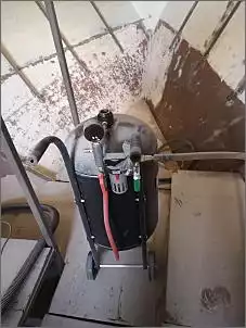

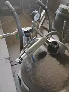

Ich mache es kurz, da schon zweimal abgestürzt.
Sandstrahlgerät gekauft, 300 Euro sehr zu empfehlen,
muss Gas geben, MHD der Farbe läuft dieses Jahr ab.
